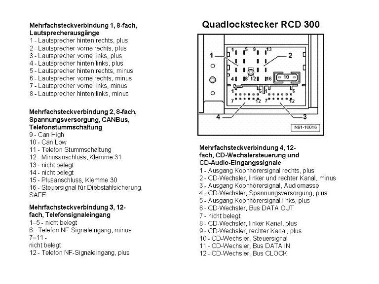

ich hab mr vor wenigen Wochen einen Caddy Life aus dem Jahr 2007 (November) gekauft. Grundsätzlich ist das Auto echt super und macht voll Spass nur habe ich ein paar Fragen die ich nicht so einfach beantwortet bekomme... das Radio ist und die eingebauten Teile sind für mich ein Rätsel.
1. Eingebaut ist das RCD 300 MP3 Radio, sprich das hat weder eine AUX-Schnittstelle noch Bluetooth. Soweit ich weiss kann dies durch Adapter am Eingang des CD-Wechlers beheben werden, jetzt meine Frage... reicht das wenn der Adapter steckt oder muss noch irgendwo in der Bordelektronik was freigeschaltet werden ? Habt ihr einen Vorschlag für einen guten Bluetooth Adapter ?
2. In dem von mir angehängten Bild ist eine komische Halterung neben zu sehen, ich gehe davon aus das dies eine Telefonhalterung ist. Ich hab die Halterung jetzt mal abgebaut und gesehen das unten in die Halterung Kabel gehen... was ist das ? Es gibt aussen an der Halterung keinerlei Kontakte, also für was sind die Kabel da ?
3. Am Radio selbst gibt es zwei Kontakte die den Namen "Tel AF+" und "Tel AF-" haben und beide sind angeschlossen... was ist das ? Gibt es vielleicht eine Freisprecheinrichtung in dem Auto ? Wenn ja, wo wäre das Mirko eingebaut ? Ist das RCD 300 MP3 überhaupt als Freisprecheinrichtung nutzbar ?

2) und 3) gehören zusammen. Das ist die Vorbereitung für die originale FSE von VW. Die beiden Kontakte hängen auf der Halterung am Armaturenbrett und dies ist ein Sockel für folgenden Bluetooth-Adapter:
http://www.ebay.de/.../232161051699?...
Den brauchst Du, wenn Du irgend ein Handy über Bt am Radio koppeln willst. Auch hier musst Du aufpassen, weil es von diesen Adaptern mindestens zwei verschiedene gibt, den 3C0 051 435 TA, das ist die ältere Ausführung, und den: 3C0 051 435 CE Original VW Bluetooth Touch Adapter Voice V2 Handy Handyadapter, das ist meines Wissens der neuere.
Wenn die Vorbereitung komplett ist, sollte das Mikro oben vor dem Innenspiegel linksseitig in der Innenbeleuchtungseinheit sitzen.
Ob das Ganze schon bei Vorbereitung freigeschalten ist, kann ich aber nicht sagen.
Das Teil, was auf dem Foto abgebildet ist, müßte BT können. Es handelt sich dabei um den BT-Adapter. Zusätzliche Installationen nicht notwendig.

An den von die benannten Steckplätzen sollte eigentlich ein entsprechender Stecker von der FSE kommend eingesteckt sein. Mehrfachsteckverbindung 3:
http://www.motor-talk.de/.../Attachment.html?attachmentId=156527

Ja, das Radio ist ausgebaut.... dämlicher weisse. Weil das Radio so nach extrem wenig Funktionen aussah und ich auch nix auf die Schnelle finden konnte hab wollt ich ein anderes einbauen, das war ein Desaster. CAN Bus, extra Einbaurahmen, etc... und dann sagte mir jemand die Sache mit dem Bluetooth und meinem Radio, nun versuch ichs doch mit dem RCD 300.
Mein Steckplatzbild sieht etwa anders aus aber NF+ und NF- sind angesteckt und gehen mit sehr grosser Wahrscheinlichkeit zu der Halterung.

So, wie es jetzt ist, kannst du leider nichts verbinden. Das, was dort am Armaturenbrett verbaut ist, ist nur die Handyvorbereitung. Dafür gibt es dann eben den Bluetooth-Adapter (wie oben schon beschrieben) oder Adapter für verschiedene Handys. Mit dem BT-Adapter ist es aber einfacher und universeller. Der Adapter wird auf die Halterung, die du im Auto hast, aufgesteckt. Es gibt auch noch einen ohne Display: 3C0 051 435 PA

Ausserdem habe ich gerade noch mal bisschen im Auto geschaut um mehr Infos zu bekommen die euch bei der Aufklärung helfen. Im Anhang hab ich 3 Bilder... 1. von der Position wo ich vermute das da das Mikro ist, 2. das Schema auf dem Autoradio und 3. den Stecker vom Autoradio.
Bei 2 und 3 kann man klar sehen das AF+ und AF- angesteckt sind, auch alle anderen Radiokontakte sind verbunden ausser die vom CD Wechsel.

Bild 3 ist doch genau wie hier: http://www.motor-talk.de/.../Attachment.html?attachmentId=156527
Nur liegt dein Radio auf dem Kopf.😉
Das Mikro ist oben in der Lampe hinter dem Gitter.
Besorg dir den Adapter. Welchen man da braucht, weiß ich nicht. Ich denke, der bereits verlinkte sollte passen.
