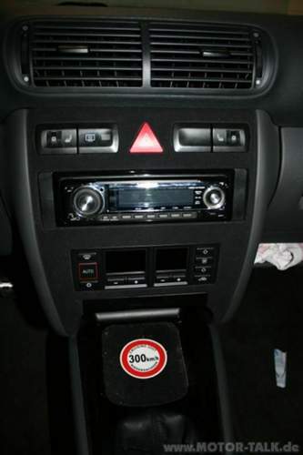

Ich bin hier absolut neu im Forum! Ich habe schon die Suchfunktion genutzt allerdings nichts gefunden. Also bitte ich um Nachsicht und natürlich Hilfe bei meinem Problem. Das Problem scheint eigentlich recht simpel. Ich habe einen A3 mit baujahr 98. Ich habe ein Original audi radio (Chorus) ausgebaut und will nun ein fremdradio der Firma JVC einbauen. Da das audi radio breiter ist benötige ich für das neue radiuo Blenden die ich mir auch schon besorgt habe. Diese werden rechts und links verschraubt. Nun bekomme ich das radio nicht ganz rein weil die blenden zu breit sind. Nun die Frage:
Habe ich falsche Blenden bekommen? Oder gibt es da noch andere Löungen?
Das radio passt an sich in denschacht rein nur halt an den seiten wo die blenden hingehören passt es nicht ganz rein.
Würde mich über antworten freun. Danke

So ich habs hinbekommen. Das blaue remotekabel hatte keinen richtigen kontakt. Also hat der sub kein strom gekriegt. Hab ich aber nur durch zufall entdeckt. Morgen bau ich alles komplett ein. Dann stell ich nen bild rein wegen den blenden und nen link. ;-) aber danke für alle antworten und hilfen.
