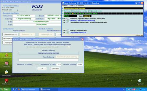

soooo ... die "AudioCom" vom Funkwerk Dabendorf ist drin ;-) Das Gute an der Anlage ist die Möglichkeit das sog. SIM ACCESS PROFIL zu nutzen ... das heisst: Die Anlage hat ein eigenes Modem, ist per Aussenantenne verbunden und holt sich sämtliche Daten von der SIM-Karte des gekoppelten Bluetooth-Handy, welches das SAP unterstützt.
Das Radio habe ich lieber beim Händler ausbauen lassen ... wär aber auch selbst möglich gewesen!! Lüftungsgitter über dem Radio ist genauso wie die Bedienfeld der Klimaanlage nur geclipst! Man muss halt nur vorsichtig(!) an den Dingern ziehen und *plopp* die 4 Schrauben zum Radio liegen frei!
Das Radio selbst hat einen eigenen Steckerbereich für einen Telefon-Anschluß ... also MUTE-Signal (Radiostummschaltung) angeschlossen und auf die "Phone L +/-" Anschlüsse das Signal der FSE gelegt. Radio wird auch stummgeschaltet; die NF von der FSE wird jedoch nicht übertragen :-((( Hab dann auch noch die Anschlüsse "Phone R +/-" getestet .. gleiches Ergebnis :-( Wenn ich einen Lautsprecher direkt an die FSE anschliesse, ist was zu hören ... also an der fehlenden NF liegts nicht!
Muss der Fon-Eingang extra freigeschaltet werden??? Im Radio-Menü ist nix zu finden und der Techniker beim Freundlichen war auch überfragt ...!
Egal ... Dauerplus und Masse habe ich vom Radio abgezweigt ... Zündungsplus habe ich nach Ausbau des Handschuhfaches (5 Schrauben) an der Steckleiste des Sicherungskasten der Beifahrerseite gefunden. Mikrofonkabel mittels Plastikkeil vom Fußraum Beifahrerseite über Türdichtung und Dachhimmel in den Bereich des Innenspiegels geführt ... die 3-Band-UMTS-GSM-Antenne auf dem selben Weg in den Bereich der Windschutzscheibe verlegt und dort von innen angeklebt.
Dann noch schnell einen sprach-optimierten 5-Watt-Funklautsprecher im Fußraum der Beifahrerseite mittels Klett fixiert und alle Kabel mit der "AudioCom" verbunden und siehe da ... NOKIA N73 koppelt mit der Anlage ... überträgt alle erforderlichen SIM-Daten und wird dann sendemäßig abgeschaltet ... es geht also :-)))
Radio schaltet stumm bei Anruf bzw. Anwahl (leider keine Wiedergabe über die Fahrzeugboxen *seufz*) ... aber die Verständlichkeit mit dem 5-Watt-Lautsprecher ist selbst bei Autobahnfahrt okay. Alle Testpersonen loben den guten Klang der Sprachübertragung aus dem fahrenden Fahrzeug.
Zeitaufwand: 2 Stunden ... Radio-Ein- und Ausbau habe ich vom Freundlichen machen lassen ... weil der Fehlerspeicher gelöscht werden muß; Abklemmen des CAN-Buses führt wohl dazu.

Hallöle,
Ende Mai kommt mein A4 und alle Händler im Umkreis erzählen mir, der neue A4 hate kein Telefon-Mute. KAnnst Du mir verraten, welche Kammer des Telefonsteckers die Mutefunktion gibt oder wo ich die Belegung herbekommen kann??
Auf der Rückseite des CONCERT befindet sich eine freie Buchse, die u.a. die folgenden PINS hat ...
MUTE
Phone links +/-
Phone rechts +/-
Neben der Buchse befindet sich ein Aufkleber mit der entsprechenden Belegung. Die Aussage Deines Händlers ist definitiv falsch ... zumindest auf das CONCERT bezogen!! Warum die Phone-Eingänge nicht funktionieren kann mir aber niemand sagen :-((
MUTE funktioniert jedenfalls einwandfrei!!
