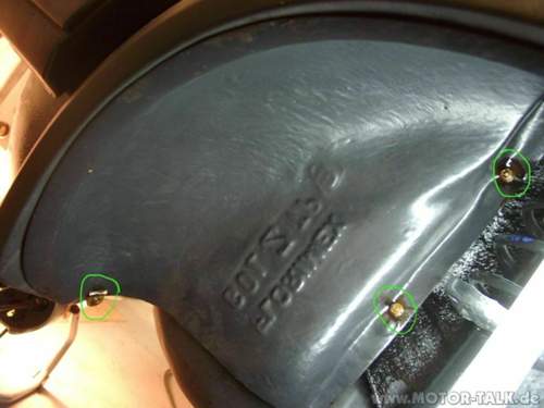

so es war ja schon öfters mal kurz angesprochen das es für hinten radhausschalen gibt.
nun hab ich mir nachbauten dieser geholt. material im gegensatz zu den orginalen vorne ist dünner aber flexibler und stärker meiner meiner nach.
hab dummerweise noch net rausgefunden welche schale für welche seite ist aber das werd ich noch.
die löcher fehlen in den schalen sowie auch in der karosserie aber man erkennt das zb es über die löcher vom radausschnitt übereinstimmt und da verschraubt wird.

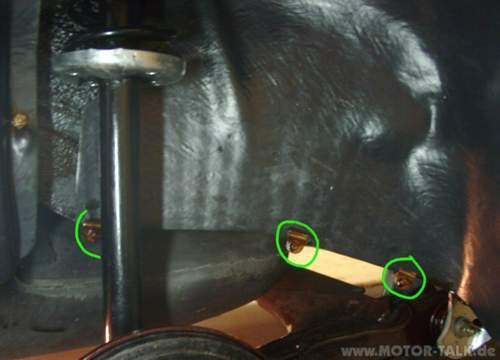

Welche Blechschrauben (Maße) wurden bei Einbau (Menge) verwendet?
Würde ich ohne machen,immer Rostgefahr!!
Habe an der Innenseite es am Tank mit festgemacht,da wo diese Langlöcher sind und am Radlauf nur hinten unten mit 2 gebastelten Klemmen und noch im vorderen Bereich
Gruß,Matze

Ab Werk wurden auch vorne blechschrauben verwendet. kann man die nicht nehmen? Bis jetzt da kein rost. Mit den Klemmen ist ne gute idee.
Grüße, jens
Möglich,aber ich drehe keine Schrauben durch meine Karosse,wie gesagt,das rostet dan irgendwann auch wenn du es mit Fett oder Wachs gleich reinschraubst.
Also das klemmen geht so top,fahre schon 5-6 Jahre damit rum! 🙂
Ach und beim einsetzten sonst etwas den Heißluftfön nehmen,kann man dann besser einpassen.
