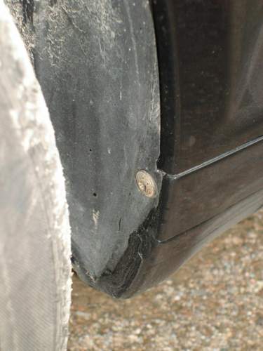

Mein Audi 01.2006 hatte am den Kotflügelende unten, die Radhausschale hinter den Kotflügel
und war so dem Steinschlag von den Rädern immer aus gesetzt.
Mir hat mein Autohaus den Tipp geben, das man einfach die Radschale die verbaut ist, vor ziehen soll.
Einfach ein Teil der Befestigungschrauben lösen ( geht am besten wenn das Rad abmontiert ist)
und nun die Kante von der Radhausschale die hinter der
Kotflügelecke anliegt nach vorne zu Rad zu ziehen, so das der Teil der hinter Kotflügelkante war
nun vor (auf) der Kante jetzt liegt. Nur noch die Schrauben wieder fest ziehen und fertig.
Die Steinschlagkante wird jetzt vom Plastik der Schale überdeckt.
Ich habe natürlich den Lack vorher aus gebessert,
und wie die Radhausschale lose war, habe ich mit einem Wasserschlauch
die untere Ecke des Kotflügel von cm dicken Sand, Dreck, Salzreste befreit.
Das schöne an der Sache es hat mich nichts gekostet außer meine Zeit.
Man kann die Radhausschale noch mit den Kotflügel verkleben sagte mir der KFZ Meister, aber das habe ich nicht gemacht.

Hallo!
Hatte auch das Problem mit den Steinschlägen an der Radhauskante. Meiner ist 03/2006.
Das Problem ist bei Audi bekannt, und wird kostenlos Instandgesetzt. Also würde ich da selbst
gar nichts nachbessern, schon alleine wegen der 12 Jahre Durchrostungsgarantie.
Radläufe wurde bei mir neu lackiert, mit Wachs versiegelt, und anschließend wurde die alte
Radhausschale von außen aufgesetzt und mit Dichtmasse versiegelt.
so siehts sus...gibts alles im rahmen der lackgarantie für umme bri audi😉

Und das sieht dann so aus:
Dsc00669
Dsc00670
