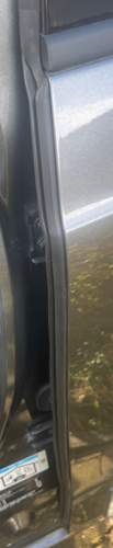

Suche ich morgen Abend mal raus wenn ich wieder an meinem stationären Endgerät bin.
Hier: Amazon Link
3m. Reicht gut für beide Seiten.
Danke für den Link! Die probiere ich auch - habe direkt neben dem Ohr öfters mal Windgeräusche. Wenn das dagegen hilft, ist das echt eine simple und vor allem leicht rückbaubare Lösung.
Genau das Problem hatte ich auch und konnte ich damit lösen. Schön weit oben passend anfangen direkt unter der vorhandenen Dichtung der Beifahrertür. Runterlegen, an der Falte etwas Geduld mitbringen. Unten abscheniden. Die ersten male möchte die Tür 10% mehr Schließdruck. 😉
Danke dir, ich werd’s mal ausprobieren! 🙂
Ich hab die hier gekauft, bei den muss nur oben ein Stück abgeschnitten werden, ansonsten passt es 1:1
https://yoshiparts.com/parts/toyota-6789630020
https://yoshiparts.com/parts/toyota-6789530020
(Kostet aber auch mehr ... ca 60 Euro inkl Lieferung)

Hab ich etz auch mal bestellt! 😁
Hab die hier bestellt, wusste vorher gar nicht, dass ich das brauche.
5,79€ | 2m Auto Tür Rand Dichtung Streifen Verdicken Gummi B-Säule Weathers Wasserdichte Schalldichte Auto Dicht Streifen Passt für alle Fahrzeuge
https://a.aliexpress.com/_Ev8x67j @
Die Dichtung hatte schon Honda montiert. Wurde beim Civic wohl weggespart.
Scheint echt so zu sein - ist mir letztens auch aufgefallen, dass der neue Jazz diese Dichtung serienmäßig hat.
unser FK2 Tourer von Baujahr 2016 hat sie auch.
