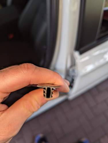

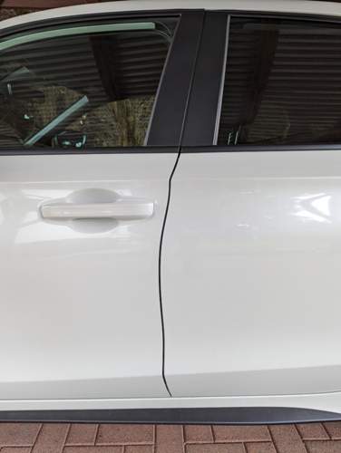

Gute Idee. Bei den letzten Regenfällen ist auch viel Saharadreck durch gekommen und meine B-Säule sieht entsprechend aus. Mal schauen, ob es das beim netten Ali in China gibt. Die Preise beim großen A hier in Deutschland sind meist auch Ali + bereits erfolgter Transport und Verzollung. Wer 6 Tage Zeit hat, bekommt sowas aktuell günstiger bei Ali. Ich prüfe das mal für mich, ob sich was passendes findet 🙂
So habe mir so eine B-Säulen-Dichtung mal von Ali bestellt. 6,10 € für 2 Meter. Wird geklemmt. Keine Notwendigkeit für Kleber. Installation war denkbar einfach. Ob es jetzt hält oder was bringt, kann ich erst in den kommenden Tagen testen.
Die Dichtung muss sich noch was setzen. Eventuell muss ich die auch nochmals mit etwas Spannung ausrichten. Mal sehen. Aber für den Preis will ich mal nicht meckern 🙂
Diese Dichtung habe ich auch montiert, habe das Gefühl, dass es auch das Fahrgeräusch ein wenig mindert. Sehr einfache Montage und schützt vor Wassereintritt.

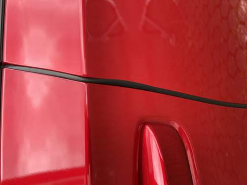

Was genau bringt das? Vorne und hinten ist ja trotzdem nichts. Nur in der Mitte zwischen den Türen.
Habe das beim Civic 10 auch installiert. Bilde mir ein, dass das Fahrgeräusch etwas abgemildert ist.
Desweiteren minimale Verbesserungen der Aerodynamik durch weniger Verwirbelung an den Türkanten der B-Säule, schätze ich. Interessanterweise hat unser Jazz GE auch eine solche Dichtung, Serie.
Sind die Spaltmasse so groß? Über wie viel Millimeter reden wir da? Normalerweise sind die aerodynamisch zu vernachlässigen.
Bei mir entsteht dort ein klar lokalisierbares Säuseln vom Fahrtwind bei Geschwindigkeiten über 100kmh. Mit der Dichtung sind diese weg. So nehme ich nur noch den Fahrtwind im gesamten wahr der aufs Auto drückt.
Gibt es schon eine Lösung von dem Windgeräusch von der A Säule?
@MadMax schrieb am 14. September 2024 um 07:58:15 Uhr:
5 mm sind es bei unserem Jazz und Civic.
Das klingt ja eigentlich gut und nicht als ob man ein Schwein durchwerfen könnte.
Zumindest ist es ein günstiger und schnell realisierbarer Versuch einer Optimierung. Ansonsten könnte man noch prüfen, ob die Türen gleich anliegen und die Kanten sich symmetrisch über die Seitenlinie fortsetzen. Abweichungen selbst kleiner Natur würden kleine Abrisskanten bedeuten und neben einer wenn auch geringen Verschlechterung der Aerodynamik eine Erhöhung des Geräuschniveaus bewirken.
EDIT: An den vorderen Türen (A-Säule) gibt es werksseitig eine solche Dichtung bis zur Fensterkante.
PS: Der Jazz hat doch keine 😉
@Locorella schrieb am 14. September 2024 um 08:57:45 Uhr:

@Locorella schrieb am 17. Juni 2024 um 07:56:59 Uhr:
Gegen die Windgeräusche und Dreck an der B Säule gab es zwei neue Dichtungen.
Eine im T Profil zwischen Armaturenbrett und Windschutzscheibe.
Und eine im D4 Profil für die Kannte zwischen den beiden Türen.
Was ich von der Dichtung vor der Windschutzscheibe halten soll weiß ich noch nicht so recht. Aber die Dichtung an der Tür passt und hilft prima.
Nabend, sag mal wo genau hast du denn diese Dichtung im Format D4 her bzw was hat die für Maße? Die die ich bisher gefunden habe scheinen mir etwas zu dick zu sein.
