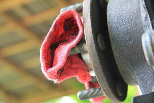

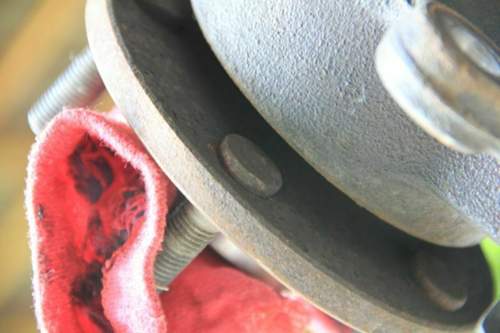

Kann mir von den Experten hier jemand schlüssig erklären, wie es möglich, dass beim ummontieren von Winterräder auf Alu auf Sommerräder auf Alu bei einen Anzugdrehmoment von 120 Nm einfach so ein Radbolzen bricht?
Werkstattpfusch? Materialfehler? Bin ratlos!

An Radbolzen gehört kein Fett.
Das Fett mindert die Haftreibung der beiden Gewinde, um eine gefettete Schraube auf das erforderliche Drehmoment anzudrehen ist ein viel weiterer Weg notwendig, wodurch die Schraube überdehnt wird.
Ist das für Dich einfach genug erklärt ?

Wenn deine Werkstatt keine Bedenken wegen der Festigkeit hat könntest du auf der Radnabe ein Gewinde schneiden und einen speziellen Radbolzen drehen der nicht mehr eingepresst sondern eingeschraubt ist.
Da mir heute meine Bremsscheibe abgefallen ist, habe ich gleich noch ein Bild gemacht. Könnte wirklich eng werden...
Img-8693
Img-8695
Hinten geht definitiv nicht!
Ist das ein Bild von der Vorderachse?
