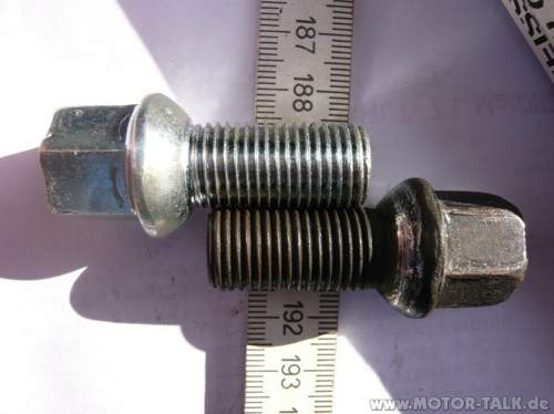

ich habe gerade echt Panik. Ich habe aus Versehen meinen Drehmomenti falsch eingestellt und alle Radbolzen auf 200Nm gebracht 🙁 ... Habe das zum Glück mehr oder weniger gleich bemerkt nachdem ich die Straße kurz ein paar Meter (30er Zone) rauf und runter bin. Habe dann alle gelöst und auf 110 korrigiert; sind auch alle fest (also Drehmomenti hat auch geknackt)...
Muss ich mir da jetzt Sorgen machen? Kann was passiert sein? Ich beruhige mich gerade mit dem Gedanken, dass es beim Fahren in scharfen Kurven etc. mehr Zug auf die Gewinde gibt.... Aber irgendwie.. *hilfe*

Ich persl. glaube nicht, dass was passiert ist, aber dennoch hätte ich (in Sachen Sicherheit bin ich ja immer Korinthenkacker...) mal die Alus runtergenommen und die Sitze der Schraubenköpfe von außen und innen kontrolliert.

also ich habe mal ein Rad (vorn rechts) runter genommen und innen kontrolliert. Da ist keinerlei Riss o.ä. zu erkennen. Bei allen anderen habe ich jeweils zwei Bolzen und den jewiligen Sitz in der Felge angeschaut und auch da sah's aus wie immer. Meinst Du dann ist's OK? Bei den Bolzen habe ich gemessen, ob der Gewindeabstand von oben bis unten gleich ist, was auch der Fall war. Ich besorge mir aber dennoch morgen einen neuen Bolzen vom 🙂 um mal zu vergleichen.
Vielen Dank!
Denke, dann ist alles o.k.
Und den Kauf eines Radbolzens zum Vergleich wirst Du Dir sparen können.
Bei 200 Nm (geschätzt nach Drehmo, der nicht geeicht ist...) wird das Ding nicht gelängt sein.
Ich kenne aus eigenem Augenschein nur eben Risse im Bereich der Anlagefläche des Schraubenkopfes, verursacht durch zu hohe Anzugsdrehmomente.
So stark ist das Material an der Stelle ja auch gar nicht..., von daher.
Aber wenn Du da nichts erkennen konntest, dann ist´s sicher gut.
Dran denken, nach 50- 100 km nochmal mit 120 Nm reihum abzuknacken und immer schön in der Schraubenreihenfolge 1-3-5-2-4 ...🙂

Ich habe mir jetzt mal einen neuen Bolzen gekauft; wer weiß, wofür man den mal braucht... Der ist in der Tat ein winziges Stück kürzer; soll heißen, der hat so 26,9mm meine 27,1.. Die Gewinde greifen aber gut ineinander (Bild). Darf denn beim aneinanderhalten gar kein Licht durchscheinen? Inzwischen sehen die aber auch anders aus. Meine sind schwarz, die neuen silber.
Ist das alles so OK?
Vielen Dank!

D.h. Taubitz geschultes Auge nimmt das auf dem Foto (auch wenn's nicht gerade das beste ist) also in Ordnung ab? 🙂
Btw.: Ich bin da idT. so ein Pingel. Meine Frau hatte mich ja fast umgebracht als ich ein Jahr gebraucht habe um das Aquarium aufzustellen (ich habe da auf 1,2 x 0,5 Meter bei der Tarierung der Bodenplatte zum Ausgleich der Bodenunebenheiten mit Genauigkeit im ungefähren Zehntel-Millimeterbereich gewerkelt - was letztlich nicht all zu viel gebracht hat, da die Eigenschaften von Holz irgendwie mehr Dynamik da reinbrachten).
Nee, nee, die Verantwortung einer "Freigabe" übernehme ich nicht.😁
Wollte nur auf die Möglichkeiten hinweisen... und auf meinen Unglauben, dass sich bei (unterstellten) 200 Nm schon die Schrauben bleibend gelängt hätten...
Wie gesagt: Wenn ich Deine Angst gehabt hätte, hätte ich alle 4 Alus wirklich demontiert und ggf. mit Taschenlampe die Schraubenlöcher mal von vorn und von hinten auf Risse kontrolliert, aber an die Sache mit der Schraubenlängung glaub ich nicht.
Aber in Sachen Sicherheit finde ich es schon gut, wenn man da pingelig ist!
Eine Freigabe wollte ich ja nicht 🙂. Frage ich mal anders: Würde denn bei einer relevanten Schraubenlängung das Gewinder überhaupt noch gut in die eines neuen Referenzbolzens passen bzw. sieht der alte auf dem Bild gelängt aus? Ich meine dem Bild kann man ja jetzt keine Details entnehmen, aber so Pi mal Daumen...
