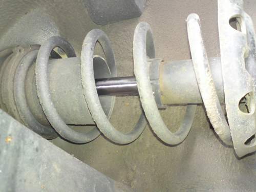

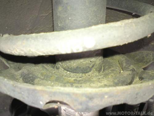

Sodele, hab jetzt mal Bilder von der linken Feder gemacht. Für mich sieht die in Ordnung aus. Bin aber nur Laie 🙂.
Dsc00042
Dsc00043
Dsc00044
+3

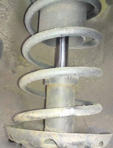

ich bin mir nicht ganz sicher, aber auf bild 4 sieht es aus, als wäre unten die feder schräg abgebrochen... kurz es fehlt eine windung oder so

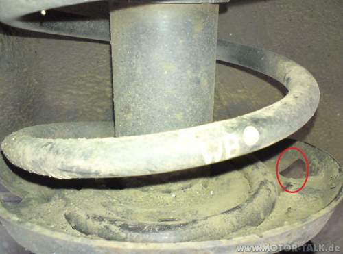

Hmm, also so sieht das ganze an der Stelle auf der rechten Seite aus...
Dsc00049
Schau dir mal die markierte Stelle an, ist das das Ende einer gebrochenen Feder?
Feder
Nein, das ist doch nur ein "Loch" in diesem Federteller, dahinter siehst du das Radhaus und auf der gegenüberliegenden Seite siehst du auch so ein Loch. Zumindest erkenn ich das als solches.
