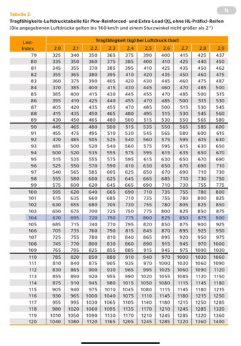

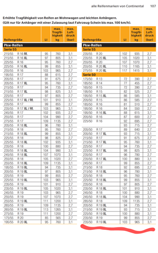

Ich habe eine Frage zum Reifendruck - bei der Serienbereifung mit 19-Zoll C-Reifen (Sommer) ist das kein Thema...aber was ist mit den Winterreifen XL mit Lastindex 103? Lt. TÜV kein Problem, da die Achslast stimmt. Die Felge dazu ist sind die 19 Zöller von Ford. Brauche ich für den Reifen einen anderen Reifendruck? Und wenn ja, wo kann ich den finden?
@schmidtix schrieb am 29. Januar 2025 um 11:44:36 Uhr:
Also mein Tüvprüfer hat die nur eingetragen weils ein XL Reifen ist.Luft fahre ich den höchst möglichen Druck der auf dem Reifen steht.ich fahre Hankook Winterreifen.
Ich glaube sind 3,5 Bar.
Hier eine Luftdrucktabelle für XL Reifen von Conti als Richtlinie.
Auf keinen Fall einen höheren Luftdruck als der auf der Reifenflanke angegebene Maximaldruck einfüllen.
1000070605
Willst du das die alle nen Reifenplatzer bekommen?Viel zu niedriger Druck bei den 103v
Und welchen Druck würdest du einfüllen bei den 103V?
1000070607
Hab ich doch geschrieben 3,5 Bar was als höchst zulässiger Druck auf dem Reifen steht.Bei weniger Druck walken die Reifen zu stark und weden heiß,dadurch kann es zu platzen kommen.

Hab jetzt noch mal bei Bridgestone nachgefragt wegen richtigem Luftdruck. Empfehlung: vorne 2,7 und hinten 2,8 Bar. Ist jetzt nicht so weit weg von der Conti Empfehlung.
Ist auch der Grund warum mein Auto so komfortabel und ohne Poltern fährt mit den 235/55 18, einfach weil die viel weniger Druck wie die C-Reifen brauchen 🙂
Luftdruck
Nö schwimmt gar net. Und ich fahre sportlich😉 Aber kann eh jeder den Druck fahren den er für richtig hält.
Aber bei den originalen C-Reifen gilt das natürlich nicht, die brauchen den Druck der in der Betriebsanleitung angegeben ist.
