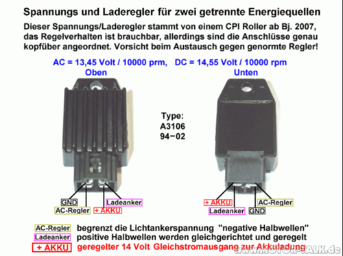

Bin neu hier im Forum und fahre einen Explorer Race GT50.
Bis jetzt gabs keine großen Probleme.
Dann letztens als ich Nachts heimfahren wollte, fiel mir das Licht aus.
Habe daraufhin mal den Regler ausgewechselt, da die Lima genug Spannung lieferte.
Das Licht ging daraufhin wieder, nur lädt seitdem meine Batterie nicht.
Desweiteren wollte ich heute mit vollgeladener Batterie ne kurze Strecke fahren: Hab also den Roller gestartet (ging top) und plötzlich kam kein Zündfunke mehr.
Hat denn jemand schon ähnliches erlebt?

Also ich habe den Roller heute zum laufen gebracht mit der neuen Lichtmaschine. Anscheinend hatte die nen Schuss. Leider habe ich immer noch keinen Ladestrom. Kann es sein, dass mir der neue Regler schon abgeraucht ist?
Hatte mir diesen hier besorgt: (hoffe der Link ist hier mal kein Problem)
https://www.ebay.de/.../232053634847?_trksid=p2385738.m4383.l4275.c10
Update: Habe nochmal meinen Regler durchgemessen mit der neu eingebauten Lima. Die Spannungen sind viel zu hoch für meine Lampen. Habe das ganze dann mal mit einer alten Tagfahrbirne getestet. Reingeschraubt, Gas gegeben .. Zack und durch. Batterie lädt selbstverständlich auch nicht korrekt.
Habe mir jetzt ein Originalersatzteil aus einem Fahrzeug mit dem selben Baujahr bestellt und hoffe, das ändert die ganze Sache.

Danke für den Link, jedoch habe ich das Handbuch schon parat und alle in diesem erwähnten Messungen durchgeführt. Mir ist etwas komisches aufgefallen: Mit meinem neuen Regler sind alle Werte nicht nachmessbar. Ladespannung 0V (bzw. die Batterispannung, aber eben keine 14V) und die Lichtspannung liegt bei über 17V, mehr wollte ich meinen Lichtern nicht zumuten. Alles in allem sind mir alle 5W Glühbirnen durchgebrannt und nur die Abblendlichter haben überlebt.
Mal sehen inwiefern der originale Regler aus dem Fahrzeug die Sache ändert.
Kann ich denn bis dahin irgendetwas anderes überprüfen? Nicht, dass ich mir dann auch noch den nächsten Regler schieße!
Alle Massepunkte sind dran und haben Durchgang. Kabel sind mir keine durchgetrennten oder abgerissenen aufgefallen. Sicherung is in Ordnung. Woran liegt hier denn nur das Problem? :S
