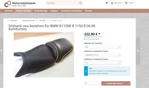

Beispiel Sitzbank aufpolstern

Neu aufpolstern, bedeutet meist auch neue Oberhaut. Dann kommen da auch mal 200 Euro zusammen.
Wüdo, Wunderlich u.Co, selbst mein Sattler, fängt da nicht unter 200€ an.
30€ Material, 1,5h Arbeit wird wohl keiner verschenken.
Davon mal abgesehen, ist dann die Sitzbank mal eben ein paar Wochen nicht da. Finde ich jetzt in der Jahreszeit nicht so toll.

Dann eventuell ne 2-teilige Classic- bzw. Behördensitzbank irgendwo gebraucht erstehen ... oder neu für schlappe 470€ kaufen...
Mein lokaler Sattler nimmt fürs Aufpolstern einer Einzelsitzbank 120-150€ ... ist ne saubere Arbeit, steht aber leider weder wuhduh, teuertech noch wundersam dran! Der wird die 1,5h sicherlich nicht auf mehrere Wochen verteilen, so daß sich da immer eine Lösung finden lässt, die die Stillstandszeit auf 1-2 Tage begrenzt!
