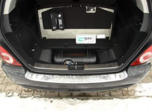

Die Tanklösung ist für mich ein Problem. Zylindertank im Kofferraum kommt nicht in Frage! Hab bisher erst einen Umrüster gefunden, der mir einen 60l Zylindertank in die Reserveradmulde bauen würde.
Gruß Thomas
Ich habe mir letzten Monat einen Zylindertank von 100 liter hinter die dritte Sitzreihe einbauen lassen. Da ich den Platz
nicht unbedingt brauche habe ich mich für diese Variante entschieden. Ich komme mit dem Tank bei sparsamer Fahrweise etwa 550km weit.
Nach meiner Inormation bist du mit einem 60 liter Tank in der Reserveradmulde gut bedient. Größer geht glaube ich kaum.
Michael

Ich habe eine Prins Anlage einbauen lassen. Brutto 60 l (netto 47l)Tank in der Radmulde reicht bei 16-18l Verbrauch nicht allzu weit, macht mir aber nichts aus, da ja immer noch Benzin im Tank ist und man ggf. den Gastank völlig stressfrei leer fahren kann. Alle 2 Stunden eine Pause schadet nicht und man lernt völlig neue TAnkstellen kennen;-)
Bin bisher (ca. 5000 km) sehr zufrieden. Vom Gasbetrieb mekt man nichts, ausser den niedrigen Tankquittungen. Der Tankstutzen ist in der Tank-Klappe ganz dezent verbaut.
Gunnar
