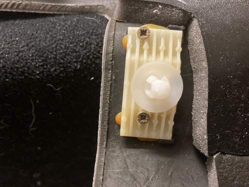

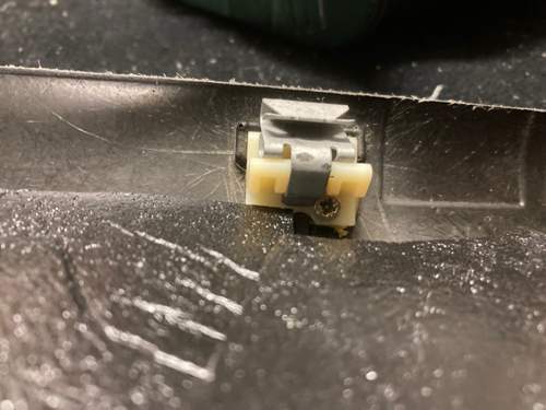

Mir macht es Spaß fast alles selber zu machen. Fahrwerksteile lasse ich tauschen, sowie Bremsflüssigkeit oder Vermessen und das Öl lasse ich an der Tankkette zum Festpreis so alle 9 Monate tauschen.
Ich kümmere mich wirklich um meinen SL. Höre Flöhe husten und repariere.
Jetzt steht noch der kleine Deckel der Kurbelgehäuseentlüftung an, der geklebte auf dem Ventildeckel. Neue Schrauben und Dichtmasse schon gekauft.
Türverkleidungen ab und die Dekorleisten neu befestigen, die Spitzen stehen leicht ab.
Die LCD Displays im Tacho lasse ich dieses Jahr noch tauschen.
Und das obere Traggelenk links. Wohl nicht ausgeschlagen, aber rechts war defekt.
Dieses Jahr habe ich jede Menge Plaste Teile getauscht.
Gestern erst fertig geworden, die Verkleidungen Heckscheibe und C-Säule grundzureinigen und die Halter neu zu verkleben sowie zusätzlich zu verschrauben, ebenso abgepolstert gegen Geräusche.
So die Diva will, ist dann erstmal alles ok und nichts mehr auf der Liste.
Halter
Klemme
Halter seitlich Heckscheibe
