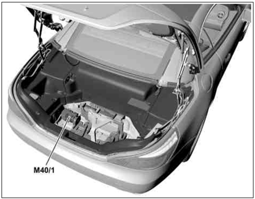

Moin moin liebe Wissenden,
also ich frage mich folgendes:
- sobald man(n) einsteigt, läuft hinten eine Pumpe (wo diese sitzt, weiß ich nicht), ca. 5-10 Minuten mit
- die Sitze, Massage, Kissen, ect. lassen sich dann in dieser Zeit einstellen, nach eben diesen 10 Minuten nicht mehr, sie bleiben dann bis zum nächsten Parken in der eingestellten Position
- die Kisseneinstellung ist beim nächsten Einsteigen (nach z.B. 3h Parkzeit), wieder weg
- Massagefunktion läuft nach der Ruhezeit ganz normal für ca. 20 Min., auch die Aktivverstellung funktioniert immer
- ich habe mir einen Tester gekauft, dort ist die Pumpe als Fehler gespeichert, läßt sich auch nicht löschen
- in diesem Tester werden die Sitzkissen mit einem gewissen Druck angezeigt (in mbar)
Für mich stellt sich folgende Frage:
1. ist das normal, dass die Pumpe anfänglich mitläuft
2. wo ist diese Pumpe
3. wieviel mbar sollte in einem Kissen sein
4. wo fängt man am besten an zu suchen
Ich weiß, es sind viele Fragen, aber vielleicht....
Vielen Dank,
Kaeppus

So schwer wird es wohl nicht sein, die Pumpe zu finden.
Zudem wäre der genaue Fehler interssant. Vielleicht hat auch die Pumpe einen weg und schafft es nicht genug Druck aufzubauen, läuft deshalb dauerhaft und schaltet dann aus Thermoschutzgründen ab.
Oder eine Undichtigkeit.
Nur wenn es schon daran scheitert den Teppich hochzunehmen, um an die Pumpe zu gelangen... Wie soll es denn dann weitergehen?

Hallo Kaeppus,
in diesem Forum gibt es viele Beiträge zum Thema R230 Multikonturlehne und Pneumatikpumpe im Kofferraum.
Benutze die Suchfunktion dann wirst Du Antworten auf Deine Fragen finden.
Die Pneumatikpumpe sitzt im Kofferraum beim R231.
M40/1 Pneumatikpumpe

Am R230 geht an der Pumpe das Flügelrad defekt. Die Flügel brechen. Dadurch kommt kein ausreichender Druck zustande.
Siehe dir das mal an:
https://www.youtube.com/watch?v=EwlFbqw0ul4
Mercedes tauscht dir die ganze Pumpe. Im Internet bekommst du das Flügelrad für 60-80 Taler.
