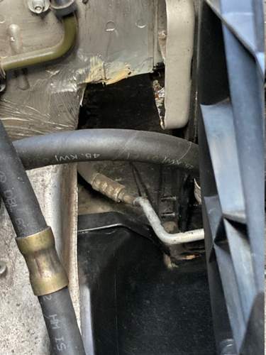

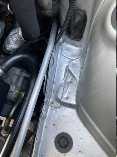

Weil am Radlauf hinten einige rostblasen waren musste der Skirt rechts ab um ordentlich zu arbeiten.......
Sofort andere Seite auch abgebaut,siehe Bilder.
EZ 9-2003.
Tip an alle Besitzer,mach mal die Seitenverkleidungen ab....

Ganz ehrlich, doch ein bisschen geflunkert?
An der Schwellerspitze wurden doch die Schweißpunkte schon mal behandelt, oder täuscht das Foto?

Woher kommt das, Entwässerung des Schiebedachs oder Ablauf A-Säule?
Weil es dort heller aussieht? Mag sein, dass ich da vorher drübergeputzt habe, ich Pinsel bei solchen Gelegenheiten gerne Mike Sanders & Co drüber. Ob Salz oder nicht sieht man m.M.n. am ehesten an den Stahlleitungen und Aluminiumteilen.
Vorne links
Hinten links
Scheinwerfer Fahrerseite

Bei meinem Japaner sehe ich nichts.
Ist auch glaubhaft : 71 TKm in all den Jahren .......
Der Wagen ist wohl nur im Sommer gefahren worden.
Gestern musste ich den CD-Wechsler ausbauen, mir fielen 2 Schrauben der mittigen Verkleidung herunter. Um da unten heranzukommen, baute ich das Gepäckgurtschloss ab und klappte den widerspenstigen sehr steifen Teppich nach vorn.
Am Boden sah ich Rost ca. 2-3 cm große Fläche. War sehr erschrocken, Unterboden, 1. Gedanke von außen nach innen, das wird teuer.
Aber nichts da, der Rost war nur innen und sah schlimmer aus, als er war, nur oberflächlich.
Weggeschliffen per Hand mit Schleifpapier, Rostumwandler drauf. Bei der Gelegenheit den Schweller mal wieder mit Wachs geflutet.
Die Tage kommt dann Rostschutzfarbe drauf.
Ich nehme an, das der Teppich bzw. die harte Schaumdämmrückseite dort mit Dreck den Lack beschädigt hat, durch den Schweller kann da wohl feuchte Luft hingelangen.
