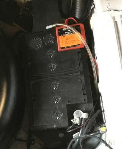

Hi, würde gerne bei meinem SL500 r230 Bj. 2003
die Komfortbatterie tauschen da sie ziemlich schwächelt und mir deswegen schon Fehlermeldungen entgegen kamen, die allerdings alle wieder sofort verschwanden nachdem das Auto lief und Batterie wieder voll war.
Habe gelesen das der R230 wegen der ganzen Steuergeräte wohl sehr anfällig sein soll..
Nun meine Frage an die Profis hier. Habe eine Varta AGM 70Ah 760A im Auge.
Wäre die in ordnung für mein SL?
Und jetz das wichtigste, kann ich das selbst einfach tauschen ohne irgendwelche Steuergeräte abzuschiessen (ich meine das mal wo gelesen zu haben)?
Und fenster muss ich neu auf anschlag justieren so wie den Lenkeinschlag richtig?
Muss ich sonst noch auf was achten?
Wäre super wenn mir jemand so eine schritt für schritt anleitung geben könnte 🙂
Danke im vorraus

Habe diese Batterie auch selber ausgetauscht. Ganz wichtig...... es soll unbedingt eine GEL Batterie sein.
Wegen besseren Halt und vor allen Dingen wegen Auffahrunfall. Saeure auf den Koerper ist richtig Scheis....
Bester Weg nix nach justieren zu muessen, einfach ein Ladegeraet mit niedrigster Ladestufe an die Batteriepole anklemmen bevor sie abgeklemmt werden. Dann ist waerend der Arbeit standing 12V Power da und nix verliert den " Verstand" Viel Glueck!! Und Gruss aus Florida

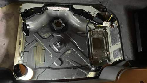

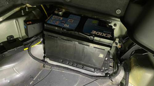

Ich habe heute meine 1 1/2 Jahre alte Exide Batterie gegen eine Varta AGM mit 70 AH getauscht, nachdem ich letzte Woche im Display alle möglichen Notsignale und Aussetzer des Tachos und des Drehzahlmessers betrachten durfte. Die Varta habe ich noch mit dem Ctek vor dem Einbau voll aufgeladen.
Ich wusste nicht, dass eine 70 AH Batterie so schwer sein kann. Zum Glück hat die Varta (Die Exide auch) klappbare Tragegriffe.
Das Notrad sollte man wegen des geringen Platzes herausnehmen.
Wichtig ist, den Minuspol zuerst abzuklemmen.
Der Einbau ist unproblematisch (Eine Schraube zur Befestigung des Halters). Der Entlüftungsschlauch zur Batterie sollte nicht vergessen bzw, wieder angesteckt werden. Die Polblenden muss man sich ein wenig zuschneiden, damit die Pole vollständig und flach abgedeckt werden..
Lenkwinkel und Scheiben habe ich schnell wieder angelernt, kein Problem. Länger als 20 Sekunden braucht man wirklich nicht.
Die Uhr muss wieder eingestellt werden, die Komfortfunktionen über das Display ebenfalls.
Das Command NTG 2.5 ist mit seinen Speicherungen erhalten geblieben, nur der zuletzt eingestellte Sender war weg.
Jedenfalls: Mit den Tipps aus diesem Forum schnell und unkompliziert. :-)

Noch eine Sache, die mir aufgefallen ist, als ich die AGM Batterie von Varta eingebaut habe.
Die alte Batterie von Exide wird vorne unten mit einem Halter und hinten mit einem oberhalb angebrachten, kräftigen Plastiksteg (Der wiederum ist mit zwei Schrauben an der Karosserie verschraubt) gehalten.
Die Exide passte mit einem kleinen Überhang unter diesen Steg, die Varta stösst lediglich an, lässt sich aber nicht unter diesen Steg schieben. Trotzdem passt die Batterie genau in die Mulde und lässt sich vorne unten mit dem Halter verschrauben.
Das bedeutet, die Varta wird nur auf einer Seite gehalten.
Ist das schon mal aufgefallen bzw. habe ich etwas übersehen, was ich noch anpassen müsste?
Mir ist da nichts aufgefallen. Ohne jetzt gucken zu gehen, erinnere ich mich an einen Halter und ich meine, daß dieser die Batterie auch ausreichend hält. Eine Seite lose - hm. Ich schaue demnächst mal. Gerade regnet es.
Aber wenn schon, ich fahre ungerne durchs Gelände mit dem SL. Die Batterie ist schwer und wird schon an ihrem Platz bleiben.
"Vorne in Fahrtrichtung" wird unter eine "Auskragung" geschoben, Hinten zur Heckstoßstange durch einen Plastikbügel gehalten. Die Exide passt da 1a und da wackelt nichts.
