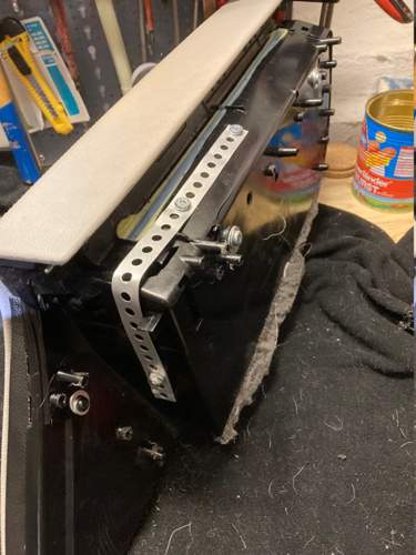

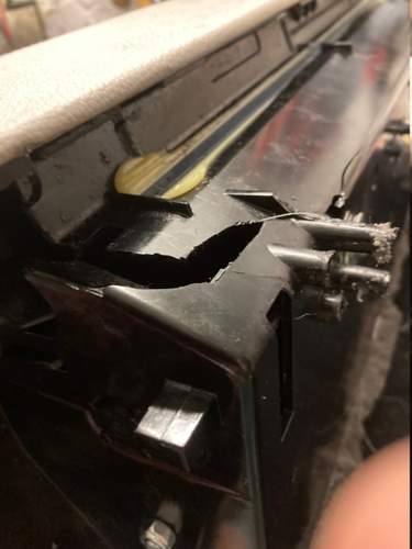

Ich habe mich gestern ohne Rücksicht auf Verluste daran begeben. Beim Türzuschlagen sprang das Teil auf, während der Fahrt kam es heraus...
Ausgebaut: Wie man sieht extreme Bruchstellen vorne Richtung Lautsprecher und unten an den Schraubaufnahmen, die ich damals bei der ersten Reparatur schon mit Unterlegscheiben "behandelte", alles zerbröselt.
Also das Fach mit Rückwand an mehreren Stellen verschraubt und an der Bruchstelle mit Metallband stabilisiert. Ich habe soviele Schrauben genommen, damit sich die Kräfte, wenn der Arm aufliegt verteilen und nicht nur an 2 Schraubpunkten wirken und das mürbe Material noch mehr zerbröselt.
Am Dreieck vorne Richtung Lautsprecher gegen knarzen auch verschraubt mit 2 kleinen Schrauben.
Zwischen Lederverkleidung/Airbag und Fach ist eine Leiste, die habe ich anklebt und mit einer Schraube fixiert.
Das nun starre Fach in der Türverkleidung nochmals mit 6 Schrauben verschraubt.
Es ist fest, nichts knarzt mehr. Den Deckel kann ich noch öffnen, nur ausklappen geht nicht. Die im Fach sichtbaren Schrauben sind ärgerlich, aber nun ja...
Mit De-/Montage Türverkleidung habe ich tatsächlich unglaubliche 4 Stunden gebraucht für den Mist.

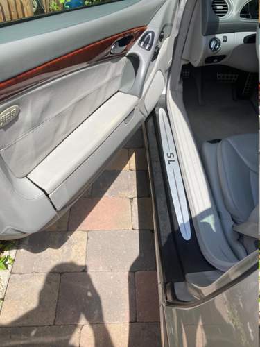

Eingebaut, man sieht nichts.
