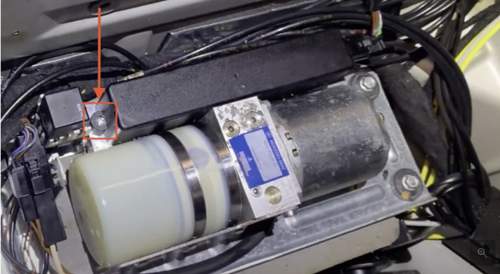

Kann mir jemand sagen welche Schraube für das by-pass Ventil zuständig ist - also das Ventil was geöffnet werden soll bevor man das Dach manuell schließt.
Besten Dank.
Fitzcarraldo1
Vario roof Pumpe
15 Antworten
Auf dem Bild die Schraube oben links.

Besten Dank für die Info.

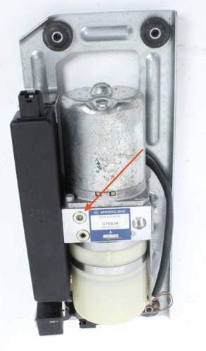

Diese Schraube ?

Die Schraube im Bild von deinem Post um 11.08 Uhr.

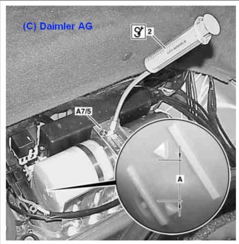

Das ist die "Rückfluss-Schraube" wenn du die aufdrehst tritt auch Öl aus. Über diesen Weg läuft das Öl zurück in den Vorratsbehälter. Ebenso wird über diese Öl nachgefüllt. Es soll wohl per Spritze gehen, von Mercedes gibt es eine Spritze mit Schraubanschluss.
Also Lappen bereit halten.

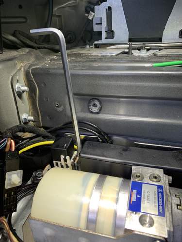

Gemäß HH und WIS ist die Schraube im Bild zuständig für die Notbetätigung.
Das wurde heute bei einem Test am SL55 bestätigt.

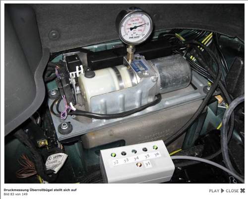

Die zwischen Verteilblock und Relais?
Echt?
Im Bild unten sieht man es ganz genau, wo der 6er Inbusschlüssel steckt.
Danke. Verstehe die Welt nicht mehr, habe mir das falsch notiert.
Gut das du es aufgeklärt hast, falls ich das mal brauche.

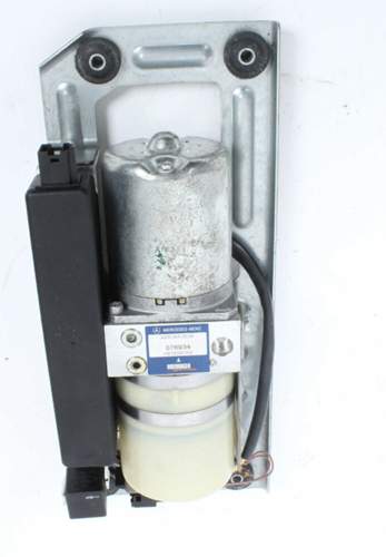

Nochmals ganz unmißverständlich - siehe Anhang.
Bild 1 Drucktestanschluss
Bild 2 Füllanschluß des Vorratsbehälters.
Bild 3 Bypassventil zur Notöffnung/Schließung (6mm Inbusschlüssel wird benötigt0
Gilt für R230 bis FIN 109965.
Die Befüllprozedur gilt als umständlich und zeitraubend wenn man nicht das Originalwerkzeug hat, deshalb haben manche einfach ein Loch in den Plastiktank gebohrt und das Loch später mit einem Stopfen verschlossen. Was aus den Spänen wird die in den Tank fallen ist mir unklar.

Die Pumpe Version II hat die Befüllöffnung hinten an der Stirnseite.
