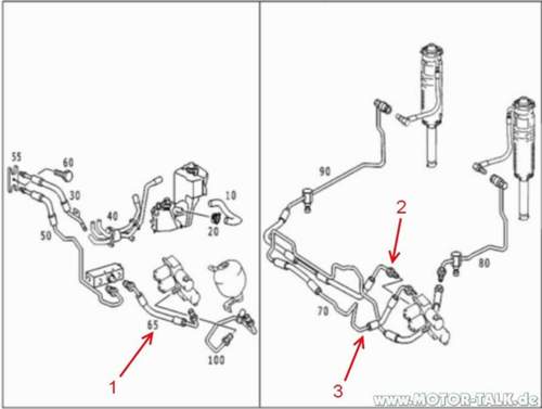

Hallo Freunde,
momentan ist in meinem SL der Wurm. Am WE habe ich das Auto winterfest gemacht, schön warm gefahren und noch einmal alle Verbraucher betätigt. Ebenso das hydraulische Fahrwerk. Auto hoch, Auto runter. Wagen ab in die Garage und zugedeckt. Heute morgen schaue ich unter das Auto und ich denke mich trifft der Schlag. Eine feuchte Unterschutzverkleidung im linken, vorderen Bereich. Auto hochgebockt, Verkleidung ab und einen verölten Ventilblock im Augenschein. Ich kann die undichte Stelle noch nicht lokalisieren. Am meisten versifft sind die zwei Kammern und die darauf gesteckten Kabelschuhe (grün/rot). Bei DC kostet der Ventilblock € 1026.- zzgl. Mwst. Eine Montage in Eigenregie halte ich für ausgeschlossen. Meine Hoffnung ist ja immer noch eine defekte Schlauchleitung oder O-Ring. Hat vielleicht jemand von Euch eine Idee was ich machen kann? So wie ich die Sache sehe, ist das ja ein "übliches" Wehwechen.

Und nun zum Problem, hab im WIS und EPC ein bisschen rumgestöbert, und rausgefunden dass die undichte Leitung (bild ein paar Posts weiter oben) wohl zum Stoßdämpfer führt (siehe Anhang, nr.2 in Rot, teilnr. 90 in schwarz), jetzt ist wohl klar wieso er beim fahren die ersten paar hundert Meter absinkt, durch die Undichte stelle verliert er Druck......
(Und dass es im Stand absackt liegt es wohl am Ventilblock, würde ich behaupten).
Vielleicht hilft das auch jmd, wer weiß 🙂
Schönen Tag noch,
Vlad

Hallo Fred, und danke dass du dir Zeit für mein Problem genommen hast 🙂
Original geschrieben von VTXFred
Ich möchte kurz dazu etwas sagen...
Die undichte Verschraubung ist immer undicht sobald Druck
auf der Leitung ist. Wenn sie nach dem Sperrventil an den Dämpfer
geht, kann das die Ursache für das Absacken sein. Leider kann man auf
dem Foto nicht erkennen wo was hingeht..
So ist es, ich hab vor 1-2 Stunden nochmal geschaut, und beide Leitungen "verfolgt", beide führen definitiv zu den vorderen Stoßdämpfer (wenn man das Bild anschaut, und die Leitungen 2+3 verfolgt, sieht man dass die dann vom Ventilblock zum Stoßdämpfer führen, und ich geh davon aus dass die "Suppe" dementsprechend ziemlich sicher nach dem Sperrventil rausläuft.

Hallo Vlad,
O - Ringe  sollten eigentlich in jedem Fachhandel
( Industriebedarf ) vorhanden sein auch aus Viton.
Die Geschichte mit der Luft ..... na ja mach dir
dazu keine Sorgen... Normalerweise entlüftet sich
das System selbsttätig. Bei größeren Undichtigkeiten
oder Instandsetzungen öffnet man die Entlüftungsnippel
vor jedem Dämpfer und sorgt dafür das die Luft entweichen kann.
Ich glaube allerdings nicht, dass die auf dem Foto zu sehende
Leckage der Grund für ein einseitiges absacken deines FZG
ist.... Dafür ist das zu wenig und zu alt..

So, möchte hier eine kurze Rückmeldung posten (hoffentlich stört es keinem 😉 ). Das Auto ist jetzt fertig........und das schöne ist, jetzt hält er die Höhe ein, auch beim fahren, keine Fehlermeldungen, nichts...... 🙂
Ich hab ein anderes Ventilblock komplett aufgemacht, von innen saubergemacht, getrocknet, die Dichtungen der Sperr- und Regelventile mit Pentosin "befeuchtet" (waren alle i.O.) und wieder eingesetzt, nun läuft alles wieder, und wie ich mich freue 🙂
