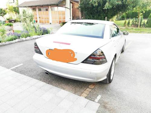

Meinst Du mit "smoked" Rückleuchten lasierte ?
Themenstarteram 26. Juni 2020 um 19:45
es sind die nicht ganz schwarzen sonder gräulich dunkel gehaltenen.
Und nein, ich mache nicht den Rückwärtsgang zum bremsen rein... :-)
zur Not muss ich die nächsten Tage mit dem BMW fahren :-)
Zeig Mal ein Bild
Themenstarteram 28. Juni 2020 um 12:15
Auf dem uberbelichtetem Bild sind die leuchten wie real zu sehen. Dann musst du sie dir so auf dem anderen Foto vorstellen.
Ohne gewollte Überbelichtung werden sie immer viel zu dunkel abgebildet.
Es gibt 3 Varianten
- Standard rot/weiß (wie Serie, nur mit LED)
- red/smoke kombiniert
- smoke

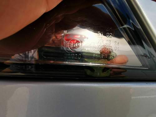

Schick Mal die E Nummer und die darunter stehende Genehmigungsnummer
Sind auf dem Glas ausgebracht
Oder ein Bild davon
Themenstarteram 29. Juni 2020 um 12:56
Die Dopplung ist durchs spiegeln verursacht...
1720 oder
Hast du noch eins von der komplette leuchte
