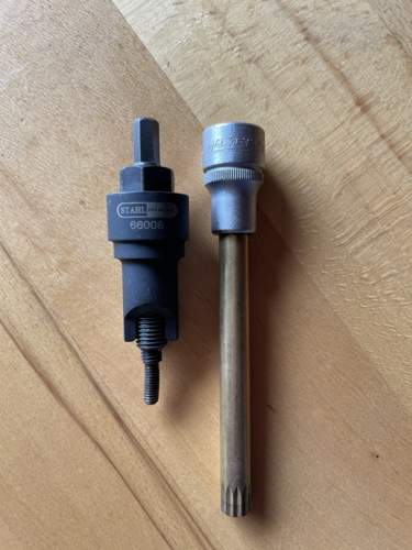

du brauchst aber mindestens noch als Spezialwerkzeug den Auszieher für den Gleischienenbolzen und einen sehr guten Aufsatz für die Zylinderkopfschrauben samt Drehmomentschlüssel.

Sehe ich das richtig, daß dein Bolzenauszieher vorne Krumm ist?
Dann würde ich den nicht mehr benutzen.

Den Bolzen für die Schiene bekommst auch mit einer langen M6 Schraube und Mutter raus, brauchst kein Spezialwerkzeug.

@Moorteufelchen…. du hast völlig recht,
da muss eine neue Schraube rein. Ich hatte nicht auf rechtwinklige Auflage des Ausziehers geachtet. Wäre die Schraube abgebrochen hätte ich ein echtes Problem gehabt.
@4998… die Lösung mit der Schraube könnte sogar besser funktionieren
