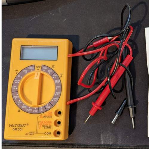

Ganz ganz super Thomas, das leuchtet ein! Ich muss mir jetzt mal ein multimeter kaufen und mich da auch mal mit beschäftigen. Jetzt lachen bestimmt gleich wieder einige, aber hab das echt bisher noch nie gemacht.
Was nimmt man denn am besten für zündkerzen für den 94 er und den 91er? Wahrscheinlich nicht entstörte?
Und am 94 er der hat doch bloß 1 motorsteuergerät. Weisst du da die Teilenummer?
Bei einem multimeter was nimmt man denn da am geschicktesten? Im Internet gibt es eine von Astro das wird als gut empfohlen und bei kfz von ksTools.
Kommt es da irgendwie auf was besonders an, wenn man das fürs Auto verwendet?

Ich habe so ein DIGITALES Multimeter von Voltcraft, damit kann man Spannung, Stromstärke
und Widerstand messen. Für meine Zwecke reicht das...siehe Bild.
Bildschirmfoto-2023-01-08-um-21-33
