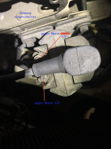

Du hattest doch auch so irgendwie quasi wie von der eine zündspuhle auf die andere. Meinst du da quasi ein plus-kabel also von Klemme 15 auf Klemme 15 der anderen zündspuhle legen?
@bad-one schrieb am 8. Januar 2023 um 20:59:49 Uhr:
Hallo Daniel...
schau dir die Zündspule genau an, die beiden Kontakte sind beschriftet.
Ich habe mal ein Bild als Beispiel angehängt, ist zwar nicht vom R129, soll auch nur zur Anschauung
dienen, damit du siehst wie das ausschaut.
15 ist Bordspannung, 1 ist Masse.
Wenn du da eh schon mit dem Spannungsprüfer unterwegs bist, dann kannst du auch gleich
prüfen, ob eine gute Masse anliegt. Die VorMopf Modelle sind berüchtigt für schlechte Motorkabel,
daher würde ich da zuerst mal das Problem suchen.
Also zuerst schauen ob an der Klemme 15 gute Bordspannung anliegt,
dann prüfen, ob die Masse gut ist.
Dann wiederholst du den ganzen Messvorgang, wenn der SL wieder anfängt zu pfupfern.
Ich vermute, wenn ein schlechtes Kabel warm wird, dann wird der Widerstand im Kabel
zu hoch, so dass die Zündspule nicht mehr die volle Leistung bringt.
Grüße...thomas
Ja, aber erst wenn du an einer Zündspule keine gute Bordspannung hast.
Aber vorher dort das originale Kabel zuerst wegmachen, sonst bekommst du einen Kurzschluss.
Der Masseanschlußpunkt ist gleich in der Nähe der Zündspulen.
Und wegen dem messen der bordspannung an Klemme 15. Das dann bei laufendem Motor? Also 15 das rote Kabel und die Masse an den Motor oder karosserie?

Vorsicht Thomas !
"Ich habe mal ein Bild als Beispiel angehängt, ist zwar nicht vom R129, soll auch nur zur Anschauung
daher würde ich da zuerst mal das Problem suchen."
An der Klemme 1 (der Zündspule) auf Deinem Bild darf auf keinen Fall Masse angeschlossen werden - obwohl ein Minuszeichen neben der 1 steht.
Wenn Du hier Masse anschließt kann der Motor auf keinen Fall laufen, da kein Impuls vom Zündsteuergerät generiert werden kann.
Klemme 1 geht - wie aus dem Bild unten ersichtlich ist - zum Zündsteuergerät, NICHT AN MASSE.
Das Zündschaltgerät - oder der Unterbrecherkontakt in einer konventionellen Zündanlage - schaltet zwar kurzzeitig auf Masse damit der Zündfunke von der Spule generiert werden kann, d.h. aber nicht daß man Klemme 1 an Masse legen soll.

Und so wird (richtig) gemessen:
Bei Motorstillstand und eingeschalteter Zündung:
Klemme 15 gegen Masse = Batteriespannung
Klemme 1 gegen Masse = Batteriespannung
Messung Klemme 1 gegen Klemme 15 ist nicht notwendig, wer es unbedingt machen möchte wird Null Volt messen.
Sollte diese Messung Batteriespannung zeigen ist entweder die Spule oder das Zündsteuergerät defekt.

Noch eine Frage: Falls jetzt bei einer Zündspuhle ein zu geringer Wert rauskommen sollte bei dem 94er der im warmen Zustand bischen pfupfert, wie überbrücke ich das dann genau bis der eigentliche Fehler (vermutlich kabel oder was könnte es noch sein? Zündsteuergerät bei dem eher nicht weil mit anderem zündsteuergerät war keine wirkliche verbesserung.) gefunden ist? Einfach ein Kabel von 15 der eine zündspuhle wo richtige bordspannung hat an die 15 der anderen? Was für ein Kabel zum überbrücken nehmen? Würdest du es mir bitte erklären

Das würde dann bedeuten wenn die Messung Klemme 1 gegen Masse 0 Volt ergibt, daß das EZL Modul defekt ist ?
Ja, oder die Spule hat einen internen Kurzschluss zum Gehäuse und damit zur Fahrzeugmasse, d.h. sie wird viel zu heiß und geht in den melt-down Zustand, sie wird Toast.
