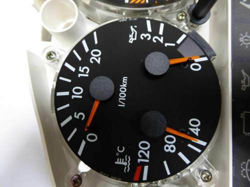

Muss oder darf bei gegebener Zeit, dann auch mal mein Komi ausbauen, weil eine Mercedes-Garage beim Rausnehmen, als das Zündschloss erneuert wurde vor ein paar Jahren die Plexiglasscheibe beim Kombi zerstörte, eine neue einsetzte und beim Zusammenbauen, die momentane Verbrauchsanzeige unter dem Anschlag eingehängt wurde, heisst funktioniert so natürlich nicht mehr, damals gehörte der Wagen noch meinem Vater.
Habe die Garage darauf hingewiesen, gingen jedoch nicht darauf ein, sodass ich es damals nicht wagen wollte, an noch mehr Kosten beteiligt zu sein!
Werde ich aber mal selbst richten...

Habe noch eine Frage an die Kenner des R129:
Und zwar ist es ja besser den Tacho von hinten rauszudrücken, heisst die Abdeckung im Fussraum unten entfernen, sind glaube ich 4 Schrauben?
Frage, wenn der Tacho ausgebaut ist, wie nimmt man vorne die Plexiglasscheibe ab, heisst, wie baut man den Tacho auseinander um den Verbrauchszeiger wieder richtig einzuhängen?
... Und zwar ist es ja besser den Tacho von hinten rauszudrücken, heisst die Abdeckung im Fussraum unten entfernen, sind glaube ich 4 Schrauben?

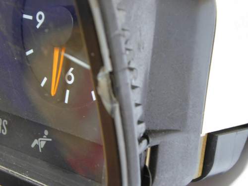

Wenn man mit den Haken richtig arbeitet und / oder das Kombi schon mal in den letzten Jahren draussen war, geht es.
An den Verstärkungen einhaken und nicht mit der Scheibe verkanten, sonst kommt das hier raus:
https://i.ebayimg.com/00/s/MTIwMFgxNjAw/z/F~oAAOSwo9JfCIJm/$_10.JPG

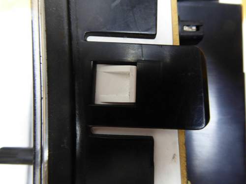

Das Kombi zu demontieren ist selbsterklärend.
https://i.ebayimg.com/00/s/MTIwMFgxNjAw/z/v4EAAOSwFB9fCIKm/$_10.JPG
Einfach die Laschen lösen und auseinanderziehen.

Vielen Dank, es ist nicht defekt, sondern die momentane Verbrauchsanzeige wurde damals in der Garage vor ein paar Jahren, als das Zündschloss ausgewechselt wurde und dabei die Plexiglasscheibe einen Riss bekam (Austausch), unter dem Anschlag der Zeiger wieder eingehängt, quasi blockiert.
Ob nachdem richten das Ding noch funktioniert mal sehen, irgendwann getrau ich mich, nervt ein wenig, nur möchte ich das Kombi natürlich nicht beschädigen..
Werde dann Photos machen, wenn ich den Tacho draussen habe..

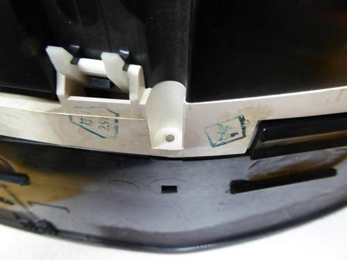

@Stefan200D
"Einfach die Laschen lösen und auseinanderziehen." ???
Außerdem sind noch 2 Schrauben vorhanden die auch rausgedreht werden müssen !

Welche Schrauben? 🙂😁
Ach die, die hat der Tacho-Tuner in 1996 schon verloren...
https://i.ebayimg.com/00/s/MTIwMFgxNjAw/z/TWgAAOSwcoRfCVBE/$_10.JPG
