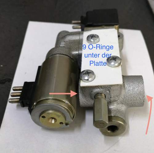

Hat noch vielleicht jemand Teile für das ADS zum veräußern?
Gibt's eine Bestellnummer für einen Dichtungssatz für das Regelventil?
Einen Dichtungssatz gibt es nicht.
Bei Deiner ADS Ausführung leckt fast immer das Ventil im Bild unten. Meinst Du das mit "Regelventil" ?
Bild 1 zeigt ein ganz neues Ventil das mit der weißen Platte geliefert wird. Diese wird vor dem Einbau entfernt. Die 9 Bohrungen kannst Du im Bild 2 sehen.
Die 2 O-Ringe [roter Pfeil] lecken auf jeden Fall und müssen erneuert werden. Man kann handelsübliche nehmen, da diese nicht als Ersatzteil lieferbar sind.
Die 9 O-Ringe sind unter 019 997 34 48 beim Daimler lieferbar - auch hier benutzen die Werkstätten oft handelsübliche.

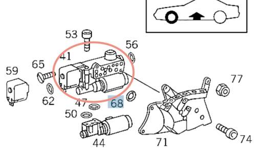

Nur das Außenteil [#47] muß abgebaut werden nachdem das rechte Vorderrad abgenommen ist. Das Innenteil [#71] des Ventils braucht nicht abgebaut zu werden.
Zum Entlüften, nach der Reparatur, gibts eine besondere Anleitung.
Hoffe es hilft Dir weiter.

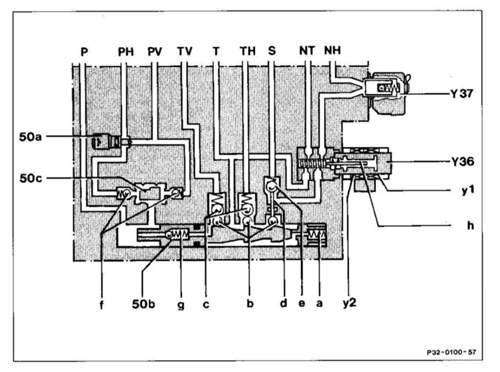

F
Ventileinheit 1
Ventileinheit 2
Ventileinheit 3
