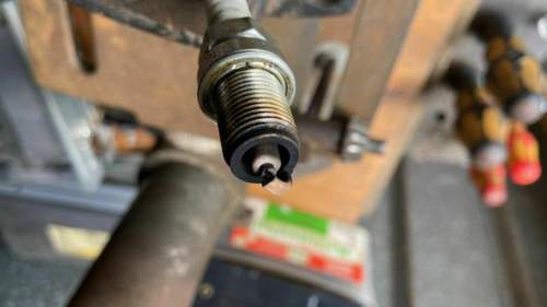

Heute habe ich mir mal die Zündkerzen angesehen. Die Kerze des 4. Zylinder sieht nicht so gut aus, relativ feucht und verschmutzt. Der Schmutz lässt sich mit einem Lappen bis auf das blanke Material der Kerze einfach abwischen.
Die anderen Kerzen sehen so aus, wie z.B. die des 3. Zylinders.
Damit bestätigt sich zumindest die Aussage meiner Werkstatt, dass das Problem der 4. Zylinder ist.

.... da fehlten ja noch die Bilder der Zündkerzen:
Zylinder
Zylinder
Das Geräusch sind Fehlzündungen! Die können und werden dir den Kat beschädigen.
Zündet der 4. Zylinder überhaupt?
Nicht das der immer nur mitläuft und dadurch sich das Öl dort sammelt. Müsste jemand erklären der sich auskennt. Ich weiß nur, dass wenn ein Zylinder nicht zündet, Öl in den Brennraum kommt und das nicht wenig und der Wagen dann auch qualmt.
Am einfachsten wäre dort ein neues Zündkabel auszuprobieren und die letztes Jahr nasse Zündspule ist definitiv in Ordnung? Nicht das bei der doch was ist, wie Oxidation für Zylinder 4.

Die Ölfalle schliesse ich aus, weil sich das auf nur einen Zylinder konzentriert. Für Fehlzündungen wäre die auch nicht verantwortlich.
Hat Dein Schrauber eine Sonde, mit der man in den Zylinder hineinschauen kann?
Hier könnte man sich noch die Zylinderwand und den Kolbenboden anschauen, um Gewissheit zu bekommen.
Aber ich würde eine andere Reihenfolge empfehlen.
1) Überprüfung des Zündfunken des Zylinders. Das lässt sich am Tester sehen.
2) Wenn das in Ordnung ist, Überprüfung der Einspritzdüse. Hier ist das Sprühverhalten der Düse entscheidend. Ggfs. tröpfelt der Sprit nur in den Zylinder. Das ist auch ein guter Grund für eine schwarze Kerze und für Fehlzündungen.
3) Das wäre dann leider der Worst Case. Deine Werkstatt hat recht und der Ölabstreifring oder gar der Kolben haben ein Problem. Da wäre der Vorschlag Deiner Werkstatt legitim. Es stellt sich dann die Frage, ob Du nicht gleich richtig Geld in die Hand nimmst und die Lager und Dichtungen erneuern lässt. Ist ja sowieso alles offen.
