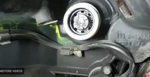

So Problem ost gefunden ed war die anpress Platte. Habe nu aber ein anderes Peinliches Problem habe wohl das masse kabel was von der lichtmaschine kommt demontiert und weiß jetzt nicht mehr wo dad eine ende angeschlossen wird. Vielleicht kann mir jemand auf die Sprünge helfen
