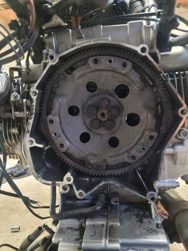

ich habe nun einen Bekannten Meister da zu geholt der bei BMW Motorrad arbeitet. Der könnte den Fehler noch nicht erkennen aber wir gehen davon aus das das Schwungrad zu weit hinten ist. Eventuell liegt ein Motorschaden etc vor so dss die Welle verrutscht ist
Kann gut sein. Ihr müsst mal vorne den Stirndeckel abnehmen. Nicht dass die Welle sich bereits schon durch den Stirndeckel durchgefressen hat. Das kann bei der Fahrt auch sehr gefährlich werden. Wenn die Welle das Vorderrad blockiert, kann es zum Überschlag kommen. Echt gut, dass du da den bekannten Meister hinzugezogen hast.

Augenscheinlich ist die kupplung sammt schwungrad zu weit vom getriebe weg bzw die Druckstange zu weit im Gehäuse. Die Frage ist, ost das technisch möglich, das die Welle aus irgendwelchen Gründen verrutscht. Bei der 1200er weiß ich geht das wenn man die schwungscheibe ab hat oder so kann man die bewegen oder so. Keine ahnung hab das nur mal gelesen. Und theoretisch kann die Kurbelwelle sicherlich in bestimmten Bereichen nach vorne und hinten bewegen eventuell bei Beschädigungen.
Bilder kann ich euch gleich senden.
So hier die Bilder leider sieht man dss Problem nicht da getriebe usw wieder demontiert ist

Greift die Getriebeeingangswelle wirklich in die kupplungsscheibe? Oder daran vorbei in die Tellerfeder? Eigentlich unmöglich, geht aber. Ist einem Bekannten passiert. Getriebe schief angesetzt und mit Gewalt an den Motor rangezogen. Hat geschworen das alles richtig zusammengebaut war. Da war die druckstange auch plötzlich zu kurz. Die Eingangswelle hat eindeutige Spuren in der Tellerfeder hinterlassen.
Hier ist die Kurbelwelle (mit Pleuel dran).
Wie bitte soll da jetzt was verrutschen?
Hast du denn einen Zentrierdorn?
Kurbelwelle r1100rs
Wenn das so wäre wäre die Schwungscheibe auch nach vorn gerutscht und das Ganze hätte heftigst Theater gemacht.
