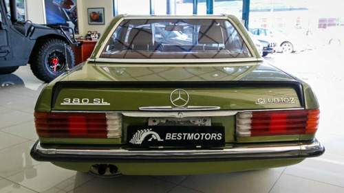

Gab es beim R107 mal eine Sonderedition die "CLUB 107" hiess?
Ich frage deshalb weil mir ein 380SL hier in Dubai untergekommen ist bei dem auf dem Heckdeckel (siehe Photo) ein derartiger Schriftzug zu sehen ist.
Das Auto ist aus 83 und soll umgerechnet ca. 11.000 Euro kosten mit knapp 150k auf der Uhr.
Danke im voraus fuer die Info
LG Werner
Mb-380sl-club107
Ich weiss es nicht, aber für mich sieht es nach Eigenbau (selbst geklebt ;-) aus.

Das Logo 107-Club gabs am 107er original nie. Wurde nachträglich, wie auch der Heckspoiler, die Felgen vom Mopf-Modell angebracht. Auch die Sitze wurden mal im Laufe der Zeit neu überzogen, in leider auch nicht mehr originalem Material wie bei Auslieferung. Um das Fahrzeug wieder in Originalzustand zu bringen, hat man bei diesem Preis noch Handlungsspielraum.
Jedoch sollte man sich nicht auf die Fotos verlassen, wenn das Fahrzeug sonst noch Mängel, wie defekte Klimaanlage, ausgeschlagenes Fahrwerk, defektes Lenkgetriebe etc. aufweist, kann das ganz schnell teuer werden. Von verdeckten Roststellen gar nicht erst zu sprechen!!
Daher tendiere ich dazu, beim Kauf eines 107ers lieber etwas mehr auszulegen - wird im Laufe der Jahre mit Bestimmtheit günstiger kommen!
Beni

Für den Kurs meine ich auch, dass er passt, der Dubai-380er.
Die Lackfarbe könnte sogar das sehr seltene "Citrusgrün" sein (MB-Farbcode 874).
Wenn's tatsächlich ein EU-Modell ist -worauf neben den Stoßstangen und dem Kombi-Instrument auch die EU-Heckleuchten hindeuten (die bei US- auf EU-Umbauten meist nicht mit umgerüstet werden), dann hat er wohl auch die volle Leistung von 218 PS (im Gegensatz zu den US-Versionen des 380ers, die meist mit 155 PS daherkommen - auch wenn hier dann was anderes in den Papieren steht 😉).
Quatsch ist natürlich die Angabe "Airbags/Sidebags". Sidebags gabs beim 107er nie, nur einen Lenkrad-Airbag, aber auch den hat er nicht.
Außerdem sind bei SA "Leder" die Türtafeln immer komplett in Kunstleder. Der hier hat zwar Ledersitze, aber die Türtafeln sind die der Stoffsitz-Ausstattung. Also wurde irgendwas gefrickelt.
Das "Club 107"-Schild hat wohl ein nubischer Werkzeugmacher zurechtgefeilt, denn ein solches Zeichen (oder gar ein solches Sonderodell) gabs nie, wenn man den fachkundigen Quellen (Engelen & Co) Glauben schenken darf.
Schade, dass es keine Fotos von Motorraum und Unterboden gibt - würde ich bei Interesse unbedingt anfordern. Denn der Unterboden wird zwar bei dem trockenen Wüstenklima rostfrei sein, aber mechanische Beschädigungen können -gerade wegen des Fahrstils der Araber- durchaus vorhanden sein. Das gilt auch für's Fahrwerk.
Was der Import aus Dubai "all in" kostet, müsste man halt mal klären. Aber bei einem Einstandspreis von 11.000,-€ bleiben auch unter Einrechnung der Kosten für die Behebung des -mit Sicherheit vorhandenen- Wartungsstaus noch ein paar Euro Differenz zu unseren Kursen hier in Deutschland.
Und dass man eine ultraseltene Farbe hat, ist sicher auch kein Nachteil.
Interessantes Auto, jedenfalls.
Dietmar

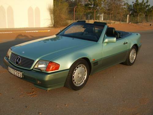

Als ich den R129 kaufte musste ich mich auch erst einmal an das "Kristallgruen Metallic 256" gewoehnen, aber zum Schluss gefiel es mir ganz gut; speziell mit der Kombi "piniengruenes Leder"im Innenraum 🙄
Bei einer unserer Ausfahrten machte mir dann der Generalkonsul von Italien ein Angebot das ich nicht ausschlagen konnte 😁 und schon hat er ein Konsulats Kennzeichen bekommen.
