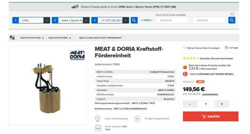

Vorfoerderpumpe1
Jo, nur gibt es akut keine Hinweise das die irgendwie zum fördern zu bewegen ist und eigentlich auch überwiegend die Aussage das Sie nicht existiert... Beim 110 Pser 1.7CDTI, A17DTJ, zumindest.
Der A17DTJ und DTR haben definitiv KEINE Vorförderpumpe. Punkt.
