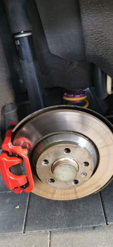

Kleines Fazit über den "Winter" (war ja nich wirklich) - hinten seit Aug 22 die Brembo (mit EBC Greenstuff) - etwas später vorn die DBA (mit EBC Redstuff).
Gerade die Sommerschuhe drauf u. dabei Pic gemacht. Ich finde beide sehen bislang sehr gut aus.
Da lacht das KW Fahrwerk raus 🙂
...und macht wirklich gute Arbeit. Federt straff, fahre mit 33,5cm Radnabe - Kotflügel. Sehr zufrieden 😉

das KW hat mein Freundl. VW Vertragsdings gemacht, incl. vermessen etc.
Nur Eintrag in Papiere wieder ich. Das ist Personenabhängig in der Werkstatt - war früher nicht so.
