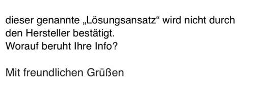

Kannst einfach eine E-Mail an die Kundenhotline mit deinen Daten schreiben. Die nehmen dann den Fall auf. Und setzen sich dann mit deinem Autohaus in Verbindung.
Autohaus hatte damals bei mir noch ein Soundfile erstellt und nach Wolfsburg gesendet. Von dort hieß es, man kenne das Problem und an einer Lösung wird gearbeitet. Und jetzt scheint die Lösung endlich da zu sein.
Haben deren Kontaktformular mal ausgefüllt mit Verweis auf eine bestehende TPI und Tilgergewichte. Mein Händler wusste da ja noch nix von bzw. meinte die Gewichte sind nicht für das Modell. Mal gespannt wie lange die zum Antworten brauchen.
Antwort vom Freundlichen... werde wohl noch abwarten müssen, bis auch dem Hersteller die Info vorliegt 😁
So, bei mir ist jetzt die neuste TPI verbaut, zu der meine Werkstatt die Nummer aber nicht rausgeben wollte. Bisher kein quietschen mehr, ich halte euch auf dem laufenden.
Das freut mich, berichte mal bitte weiter. Scheint ja doch endlich zu klappen.
Mein Freundlicher hat mir gestern geschrieben, dass es nichts Neues gibt, insbesondere keine TPI.
Irgendwie schon sehr eigenartig. Wenn ich es hier richtig verfolgt habe, gibt es hier im Forum mindestens zwei Mittstreiter, bei denen jetzt aber ein offizielles TPI samt Einbauten durchgeführt wurden. Wie muss man das jetzt werten? Sind das Auserwählte Testfahrzeuge? Ich bleibe dabei: alles sehr bedenkliches, wenig transparentes und schlechtes kundenorientiertes Geschäftsgebahren von VW...

Habe meinen heute für das Softwareupdate weggebracht. In der TPI stand immer noch, dass nichts weiter unternommen werden soll, wenn das Update nichts bringt. Mal gucken morgen.

Warum geben dir die keine TPI Nummer?
Dann kann es ja gar nicht offiziell sein!
Mein Freundlicher hat auch nich nichts in System...
