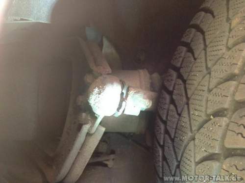

bei meine Mercedes W 211, BJ 08/2006 77tkm quietscht es beim Lenken nach links seit ein paar Wochen, wenn es kurz regnet ist es verschwunden, bei Trockenheit ist es wieder da. wenn man nach rechts steuert, hört man nix.
Ich war auch schon bei einem großen Autoreperaturerkstattkette wo der Wagen kurzfristig aufgebockt wurde.

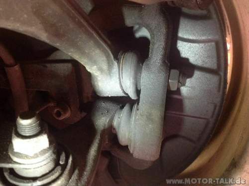

Ich habe zwei Bilder anbei, Bild 1 zeigt ein sichtbares kaputtes Federungsgummi
Bild 2 zeigt auf zwei Gummis, die auch ausgetauscht werden sollen. (Obwohl sie genauso gut /schlecht wie auf der anderen Seite ausssehen)
Ob wenn man alle 3 Gummis austauscht das Quietschen weg ist, konnten sie nicht 100% versichern.
Kosten für alle 3 ca 700 Euro, am besten es sollte die andere Seit auch gemacht werden.
Und was meint ihr?
normaler Verschleiß?
PS: Der Termin beim freundlichen Stern kommt noch.

Obere und untere Traggelenke sind keine Unbekannten, das musst du sowieso bald machen lassen. Generell ist die Vorderachse des 211ers nicht herausragend robust.
Das obere Gelenk ist das obere Traggelenk*, kann man beim MOPF einzeln wechseln. Beim Foto der unteren Gelenke siehst du den Längslenker, der geht nach vorne in Richtung Kühler, und den Federlenker mit dem unteren Traggelenk, an dem das Federbein (mit Stoßdämpfer und Stahlfeder) ansetzen. Der Längslenker ist nicht ganz billig, das untere Traggelenk kann man einzeln tauschen, Spezialwerkzeug ist zum Auspressen nötig.
Gerne kommt gegen 80-100.000 km noch lästiges Klappern durch ausgeschlagene Koppelstangengelenke dazu, die den Stabilisator mit der Vorderachse verbinden.
Wenn die Gummimanschetten einmal eingerissen sind kommt Dreck ins Gelenk und es ist schnell so ausgeschlagen, dass du keinen TÜV mehr bekommst. Fährt man lange so, dann kann im Extremfall sogar die Gelenkskugel aus der Gelenkspfanne herausspringen. Schaut lustig aus ... 😉
Ich würde mal das offensichtlich defekte obere Traggelenk tauschen lassen. Untere Traggelenke halten auch oft nur 60-100.000 km, der Längslenker sollte länger halten.

Das sind keine Gummis. Das sind Gelenke die durch Gummi-Manschetten geschützt sind. Ein Gelenk kann auch kaputt sein, wenn die Manschette nicht beschädigt ist! Und natürlich haben die Taxen bei dem km-Stand schon zig mal das gleiche Teil an der Vorderachse getauscht. Was denkst Du denn?
In meinem Blog siehst Du noch ein Bild mit allen Teilen der Voderachse. Stichwort "Sanierung der Vorderachse".
Die einzelnen Teile der Vorderachse halten erfahrungsgemäß 60 bis 200.000 km, Fahrweise und Fahrbahnqualität sind große Einflussfaktoren. Dass Autofahren Geld kostet stimmt, im Fall einer älteren E-Klasse besonders.
Man kann Gelenke mit einen Stethoskop abhorchen, MB-Werkstätten haben so etwas. Leider ist das nicht immer ganz eindeutig ... aber zumindest mal ein Ansatzpunkt.
Auch wenn Du nicht sehr geübt bist kannst Du das alles selber machen. Notfalls sogar ohne Bühne (aber wirklich nur im Notfall).
Was wirklich ohne Bühne geht sind die oberen Führungsgelenke.

Würde bei 77 tkm erst mal die 2 Traggelenke/ Führungsgelenke oben und die beiden unteren Traggelenke neu machen oder machen lassen.
Materialkosten Meyle ca. 120- 140 EUR.
Habe diese Gelenke mit 120 tkm selbst gewechselt. Jetzt 150 tkm und alles ok.
Natürlich gucken das die anderen Teile ok sind und die Gummis nicht eingerissen sind.

Geräusch war von vorne rechts. Heute beide Seiten die unteren Traggelenke gewechselt und es wieder Ruhe. Kilometerstand 260 tsd.
Hallo, war beim Sternhändler, die nur die Reifen wechseln sollten (und einen Blick auf das Problem werfen).
Haben dann direkt angeboten das obere Traggelenk (Bild) 1) auszutauschen, was das Problem verursachen würde.
Hat dann 150,- gekostet, quietscht jetzt nicht mehr...
Na also, geht doch. 🙂
