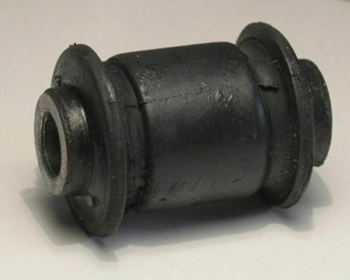

Hallo zusammen, ich benötige mal Unterstützung, ich habe an meinem Golf 4 die Querlenker vorne getauscht. Eigentlich ist das ja auch selbsterklärend, habe mir dennoch vorher mehrere Videos angeschaut.
Dann ab auf die Bühne Räder runter und alle Schrauben gelöst, Querlenker raus, alles gereinigt, Schmiermittel an den richtigen Stellen angebracht, neue Querlenker rein, rechts und links sind ja gleich und anschließend alle Schrauben wieder angezogen. Räder wieder dran und runter von der Bühne.
Seither habe ich beim fahren das Gefühl ich fahre auf Eis, bei jeden kleinen Schlagloch und bei jedem Gulideckel verreist es das Lenkrad, bei anfahren drehen die Reifen sofort durch und beim Einlenken und in die Kurve fahren schiebt das Fahrzeug über die Vorderräder?
Hat einer eine Idee was das sein kann?
Vielen Dank schon mal für eine Antwort.
Wenn einer mehr Infos braucht um was sagen zu können, bitte Fragen.
Gruß Olly

Moin BreOlly,
der Grund für das "festziehen, wenn der Wagen auf den Rädern steht" ist eigentlich recht simpel:
Es geht hierbei übrigens lediglich um die vorderen Querlenkerlagerschrauben. Das Lagerinnere ist aus Gummi und nicht beweglich nach aussen/innen. Sie sind dafür gedacht damit der Querlenker beim ein- und ausfedern genau geführt wird. Ziehst Du die Schraube nun bei völlig ausgefedertem Querlenker fest ist das nun die "Nullstellung" an der auf diesem Gummi keine Last auftritt. Setzt Du den Wagen auf die Räder bekommst du also auf genau diese Lager eine recht hohe Vorspannung, die so nicht geplant ist. Das Lager ist somit immer, auch wenn der Wagen nicht bewegt wird oder ruhig so vor sich hin fährt unter erheblicher Last. Ziehst du diese Schrauben erst dann an, wenn der Wagen auf den Rädern steht ist diese Nullage der Ruhezustand es Fahrzeugs.
So wie Du es montiert hast halten Deine Lager nicht lange, weil sie im Dauerstress sind (Auch wenn das Fahrzeug parkt) . Ob das Gummi im Lager nun schon nach 2-4 Wochen einreisst, oder erst nach einem halben oder ganzen Jahr, hängt sicherlich auch von der Qualität des verwendeten Materials ab.
Aber dies ist ein klassischer Montagefehler, der oftmals zu erbosten und hitzigen Nach- und Rückfragen beim Lieferanten führt, die die Qualität des verbauten Ersatzteils in Frage stellt, obwohl das Material des Lagers hier nun so gar nichts dafür kann...
Zusätzlich sollte Dein Fahrzeug vorne nun durch die falsch montierten Lager spürbar höher stehen als vorher...

Moin. Vielen Dank für die Antwort. Zumindest beim Fahren fühlt es sich an als wenn der Wagen vorne höher wäre, als wenn ihn einer anhebt und der Gripp fehlt. Ich werde nochmal auf die Bühne gehen und korrekt montieren. Da ich die Achslenker nicht tauschen musste, ist dennoch eine Spureinstellung notwendig?

Warum bloß wieder so kompliziert? Ich würde mir nen trockenen Parkplatz suchen und am langen Arm die vorderen schrauben lösen, mit Drehmo vorspannen, markieren und xx ° weiter drehen. (Vorausgesetzt, dass die neuen Schrauben, noch nicht mit Drehwinkel angezogen, sonst halt doch wieder neu. Dies wäre dann doch auf der Bühne besser.)
Querlenkerlager vertikal u. waagerecht, M 12 x 1,5: 70Nm + 90° (ersetzen, da Dehnschrauben)
Traggelenk Mutter M12 x 1,5: 45Nm (ersetzen, da selbstsichernd)
Traggelenk 3 x M8 x 26: 20Nm + 90° (ersetzen, da Dehnschrauben)
