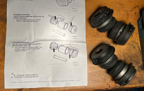

Ich habe meine Querlenker jetzt entrostet.
Natürlich gleich ordentlich lackiert und neue Buchsen von Lemförder gekauft.
Die alten Buchsen habe ich relativ gut ausbauen können, einfach das gebördelte Röhrchen zerstört und anschließend die Buchsen am Kragen Mithilfe eines dorns und fäustel rausgeschlagen.
Jetzt frage ich mich aber warum die Buchsen jeweils drei mal drei Nasen haben und eine nur zwei.
Die Frage ist jetzt wofür sind die Nasen?
Auf dem Foto sieht man wie ich es jetzt eingebaut habe.

Die Buchsen gibt es in verschiedenen Härtegraden.
Zudem sind die Außenseiten im Bereich, der in den Querlenker gepresst wird nicht rund, sondern jeweils an 2 Seiten etwas abgeflacht.
Im 124 wurden verschiedene Buchsen je nach Baujahr und Fahrwerk eingebaut.
Das hier aufzulisten wäre allerdings schwierig.

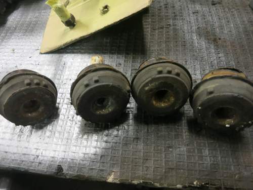

Die gängige Bestückung besteht aus 2 Buchsen mit 3 Noppen (2x pro Buchse gegenüberliegend) und 2 Buchsen mit 2 Noppen und 1 Noppe.....je nachdem wie man die Buchse ansieht, z.B. auf 12 Uhr und 6 Uhr 2 Noppen und auf 9 Uhr und 3 Uhr 1 Noppe.
Bild 1

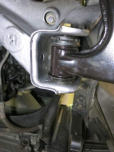

Eingebaut werden sie wie in
Bild 2

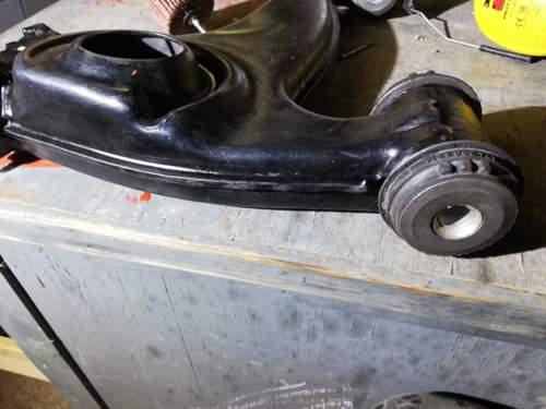

Sieht dann eingebaut vorne so aus
Bild 3

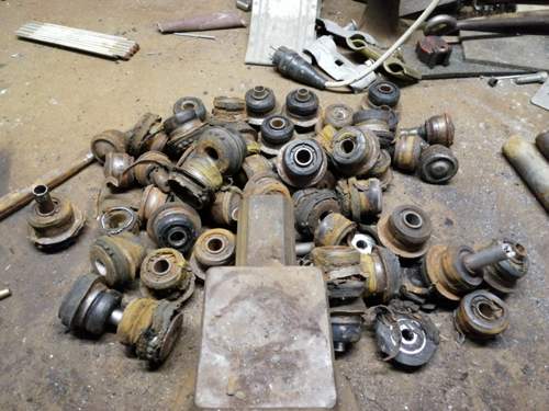

Hinten sieht es so aus
Bild 4
Du hast anscheinend entweder nicht richtig bestellt oder wurdest falsch beliefert. Auf dem Bild von dir sieht man, dass die Lager nicht korrekt eingebaut sind.
Die Bestückung soll beim 124 so sein, wie auf dem Bild 2! Kannst du ja noch ändern, wenn du die fehlende Buchse mit 2 und 1 Noppe nachbestellst.
Wenn du die Metallhülse wieder "aufbördelst", kannst du die neuen Buchsen, die falsch sitzen mit einem passenden längeren Metallrundstab, den du innen einschiebst wieder heraushebeln und neu verwenden. Querlenker dazu notfalls einspannen (Lack schützen!). Die Hülsen würde ich dann allerdings neu besorgen (gibt es einzeln).
Seit über 2 Jahren werden z.B. die Lemförderquerlenker mit falscher Buchsenbestückung und falscher Einbaulage ausgeliefert. Ebenfalls habe ich das schon bei TRW seit längerem festgestellt.....was man als Zeichen werten könnte, das das Zeug aus der gleichen Fertigung kommt.
Febi hat die Querlenker nach wie vor korrekt bestückt in der Tüte. Und schlechter als Lemförder, TRW, Meyle und Co sind die auch nicht lackiert.....sind nämlich alle unterirdisch lackiert. Einbau empfiehlt sich nur nachdem sie zusätzlich ordentlich lackiert wurden. Gilt aber IMHO für alle Querlenker aktuell.

Wenn du dir die Lager in der 1 Anzeige groß ansiehst, kannst du gut erkennen, dass die innen nicht "rund" sind, sondern "oval" (halt an 2 Seiten abgeflacht).
Beim w124 werden vorne die Lager (mit der 1 und 2 Noppen-Kennung) so eingebaut, dass die runden Seiten oben/unten stehen....6 Uhr und 12 Uhr....also 1 Noppe zeigt 6 und 12 Uhr an.
Hinten sind die flachen Seiten oben/unten.....also um 1/4 gedreht.
Die Einbauposition ist also vorgegeben.....das ist aber inzwischen so manchem Anbieter von Zubehör egal.
https://www.daparto.de/.../1097402?modelId=7ceffdd7
...hier also vorne und hinten jeweils die gleichen Lager in der gleichen Einbaurichtung verbaut....
Mir ist das nicht egal....deshalb von mir keine Empfehlung für bspw. so einen Querlenker....weil man den ja hinten streng genommen mit anderen Lagern bestücken müsste....mindestens aber hinten die Lager um 1/4 Drehung versetzen müsste. Und dann wären sie immer noch nicht korrekt bestückt.
