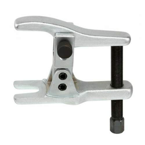

Hey Leute, hab mal wieder ein Problem.
Da es wirklich dringend zeit wurde meine querlenker zu wechseln, hab ich gestern damit angefangen.
Normalerweise brauch für eine Seite ca. 10 bis 20 Minuten. War auf der linken Seite auch so, aber auf der rechten Seite sind die querlenker so Bomben fest drin (oben und unten muss ich wechseln). Dass ich sie einfach nicht aus dem achsschenkel bekomme!
Die querlenker sind zu 99% schon abgebaut und nur der konus der beiden querlenker sitzen auf dem achsschenkel ohne schraube ohne nichts wie geschweißt fest. 7 Stunden hab ich mich damit Rum geärgert. Versucht sie raus zu schlagen, mit ner schraubzwänge raus zu pressen. Zu erhitzen. Eine Tonne Rost Löser dann ne Tonne WD40, aber die querlenker wollen nicht raus. Mir sind die Ideen ausgegangen und hoffe ihr könnt mir dabei helfen.

Wenn die Buchse zusammen mit dem Konus rauskommt, dann kriegt man die am einfachsten vom Konus gelöst, indem man die mit dem Brenner warm macht. Der Buchse passiert dabei nichts und man kann die hinterher wieder in den Achsschenkel einpressen. Durch das Erwärmen wird natürlich das Kugelgelenk des Querlenkers irreversibel beschädigt - aber den will man ja sowieso tauschen.
Die Buchse in den Achsschenkel wieder einzuziehen ist kein Problem. Die Aufnahme im Achsschenkel und die Buchse mit feinem Schmirgelpapier etwas glätten und das aufgeblühte Aluoxid entfernen. Dann leicht einfetten und mit einer langen Schraube und Mutter unter Verwendung der Beilagscheiben die für den Querlenker eh verwendet werden wieder in den Achsschenkel einziehen.
Danach kann der neue Querlenker montiert werden.
Trotzdem möchte ich mich der Warnung anschliessen: Ein Aluminium Auge, das mit schweren Hammerschlägen bearbeitet wird kann brechen (von dieser Methode ist deshalb grundsätzlich abzuraten) und unsichtbare Haarrisse davon tragen, die dazu führen können, dass das Auge später während der Fahrt irgendwann bricht. Da das Rad dann jeglicher Führung beraubt ist, wird das Fahrzeug unkontrollierbar ausbrechen und angefangen von erheblichen Sachschäden bis hin zum Tod für dich, deine Fahrzeuginsassen und weitere Verkehrsteilnehmer nach sich ziehen.
