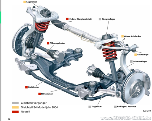

Ich bin auf der Suche nach Querlenkern für meinen B7. Sind die oberen Querlenker vom B6 zum B7 gleich geblieben?
Anbei ein Bild aus dem SSP 343 (der neue A4 2005). Da ist ersichtlich, dass die unteren Führungslenker neu gestaltet wurden:
Zitat aus dem SSP: "Das Führungslenkerlager in der Verbindung Lenker - Hilfsrahmen wurde neu entwickelt."
Wenn man sich das Bild anschaut, dann wird dort behauptet, dass die oberen Lenker Gleichteile zum S4 Modelljahr 2004 sind. 😕
Sind die nun noch anders, also die B6 Lenker von oben? Wer weiß hier weiter?
Hintergrund ist, dass ich in einem Shop obere Querlenker von Lehmförder mit der Lehmförder Nummer 21030 01 finde (rechts, oben, hinten).
In einem anderem Shop finde ich einen Lehmförder Querlenker mit der Nummer Lehmförder 21612 01 (rechts, oben, hinten).
Der im ersten Shop gezeigte passt wohl auch in den B6. Aber eigentlich sind die doch gleich, oder? Immerhin liegen hier von den Kosten ca. Faktor zwei dazwischen.

B7-vorderachse
Vielleicht noch mal ganz kurz gefragt:
Die oberen Achslenker sind baugleich von B6, B7 und wahrscheinlich auch B5?
Gibt es hier dennoch Unterschiede in den Gummimischungen der Gummielemente an den Achslenkern, abhängig von den Motorisierungen (dicker V6 Diesel vs. 1.6i)?

bei mir half erhitzen mit Bunsenbrenner, abkühlen lassen und wieder erhitzen und abkühlen lassen. danach hat sich durch das aufweiten und abkühlen die verbindung gelöst und man konnte die böse schraube rausschlagen. und selbst das war verdammt mühselig. hat insgesamt nen ganzen Tag gekostet. aber 320€ wollte ich einfach nicht zahlen. 180€ für die achslenker waren da noch verträglicher.
jedenfalls hat mich das die gummis der achslenker gekostet weil die abgebrannt sind. ergo: neue achslenker her.
zu den achslenkern an sich. ja beim B6 und B7 sind die gleich. beim B5 glaub ich nicht.
auch müssten die einzelnen Motoren die selben achslenker haben, nur Quattro und FWD haben verschiedene.
glaube mich daran zu erinnern, dass nur die Feder-Dämpferkombination von Motor zu Motor verschieden war.
1.6i, 2.0i (ich fahre selbst so einen im B7) und 1.8t bis 160ps haben die selben federn/Dämpfer. 1.9 tdi 2.0tdi bis 170ps haben die selben federn. 2.5tdi bis 3.0tdi haben auch die selben federn. und dann nochmal unterschiede ob quattro oder nicht, ob schlechtwegefahrwerk oder sportfahrwerk.
