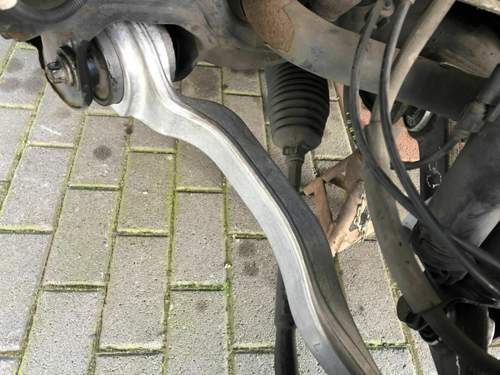

muss demnächst einen querlenker vorne links wechseln
auf dem querlenker steht aber nur eine 5 stellige nummer 211 13
müsste die nicht länger sein
ich habe jetzt einen gefunden von lemförder, werde ihn auch bestellen
über die schlüsselnummer
auf dem bild ist der querlenker zu sehen wo das federbein montiert ist
kann man den ohne bedenken wechseln, also federbein lösen und wechseln
ich meine wegen der airmatic
danke
Im Vordergrund mit der unvollständigen Teilenummer das ist die Zugstrebe. Das Teil im Hintergrund, wo der Stoßdämpfer drauf montiert ist, nennt sich Federlenker. Was willst du wechseln? Zugstrebe oder Federlenker? Wenn es die Zugstrebe ist, dann benötigst du vermutlich ein Spezialwerkzeug. Das ist so eine Art kleine Presse. Das sieht man auch ganz gut im WIS. Ohne diese bekommt man nur ganz schwer die Zugstrebe aus ihrer Führung. Ich habe es irgendwann sein lassen und habe es bei MB machen lassen. Hat mit Kaffee und Quatschen 30 Min gedauert (beide Seiten).
Es gibt aber auch Leute hier, die es ohne diese Presse geschafft haben.

hallo
genau die zugstrebe ist es
werkzeug ist schon bestellt, möchte es versuchen am nächsten wochenende zu machen

Ok verstehe. Dann viel Erfolg und berichte mal, wie es gelaufen ist. Ein kleiner Tipp noch. Wenn du dir Auspresswerkzeug bestellst, nimm bitte nicht das für 24€. Das hatte ich auch 2x weil ich dachte, ich muss nur einmal ran. Leider war alles so fest, dass mir ein Werkzeug in der Mitte durchgebrochen ist und beim zweiten ist der Mittelsteg gebrochen. Das war nur halb so schlimm, da konnte ich einen Zentrierdorn 6mm durchstecken. Aber das Werkzeug ist wirklich billig und für mehrfachen Gebrauch nicht zu empfehlen. Da würde ich dann lieber auf Hazet zurückgreifen.

Die Zugstreben sind nicht so problematisch. Die Federlenker mit den Traggelenken sind viel schlimmer. Notfalls kannst du mit einem dicken Hammer das Führungsgelenk ausschlagen. Wenn du die ganze Zugstrebe gekauft hast, musst du auch nichts auspressen. Hauptsache das Führungsgelenkt ist aus dem Achsschenkel raus.
Hier links im Bild siehst du die Schraube von der Zugstrebe. Diese losmachen, einen guten Gelenkabzieher reinschieben und notfalls mit einem dicken Hammer nachhelfen.
Querlenker
Fuehrungsgelenk unter leichten Zug setzen. Mutter nicht ganz abschrauben.
Dann mit schwerem Hammer (1000er) seitlich auf die konische "Öse" am Achsschenkel klopfen. Ein 2. Hammer derselben Gewichtsklasse haelt dagegen. So flutscht das Traggelenk ganz easy raus.
so in etwa habe ich es mir vorgestellt
eine gute keule sollte man immer parat haben 🙂

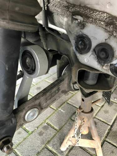

so heute die baustelle abgeschlossen
alles erneuert und das auf der garagen einfahrt
ich wollte es gestern fertig bekommen, leider ist diepresse auf der arbeit defekt
egal habe es machen lassen für einen schmalen euro
konnte es heute um 14 uhr abholen und mit probe fahrt um 18 uhr fertig gewesen
habe mal ein paar bilder gemacht.

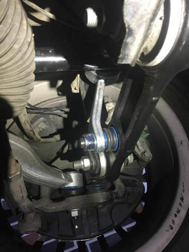

das traggelenk von dem rechten querlenker war etwas mühseleig zu wechsel
hatt aber alles gut geklappt und das mit ebay werkzeug
also traggelenk ausdrücker und ein/auspresswerkzeug
zusammen 28 euro 😁 alles andere hatte ich ja
um die querlenker festzuschrauben hatte ich mir auf der arbeit 2 böcke gemacht von 200 auf 300mm
verstellbar (leider vergessen ein foto zu machen)

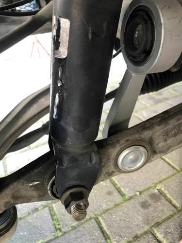

und wie zu sehen ist habe ich nur etwas rost hinter dem stossdämpfer
die unteren stopfen werde ich die tage mal bestellen, mit silikon etwas abgedichtet
anbei ein paar bilder
