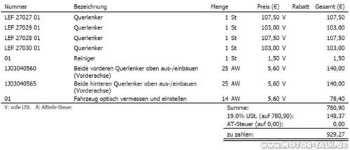

Hatte ein Knarzen vorne und war mal bei einer "Freien" vorbeigefahren. Der Meister meinte nach kurzer Inspektion QL oben. Hatten leichte Risse.
Im Anhang finden Ihr das Angebot :confused:

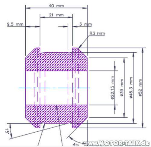

Habe mich jetzt mal mit der Sache beschäftigt und bin der Meinung, dass man hier eine ander Lösung ins Auge fassen sollte.
Hat schon jemand PU Buchsen am 4F verbaut?
Habe mal die Buchsen gecheckt die so für gängige Fahrzeuge angeboten werden. Leider ist der 4F (noch) nicht dabei.
Bin aber der Meinung, dass die Buchsen der oberen QL vom 4B auch in den 4F passen. Habe mal bei Powerflex in UK angefragt und prompt auch Antwort bekommen. Im Anhang ist ein sketch der Buchsen sowie eine Produkt- Bild.
Denke mal für 95 € kann man nicht viel falsch machen.

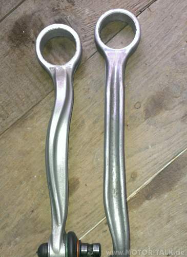

Übrigens habe ich heute die QL mit Rissen gegen fast neue ausgetauscht die ich günstig erstanden habe ;-) und heute auch gleich getauscht. Hat alle super geklappt Klemmschraube ging problemlos raus und die QL vorne habe ich mit einem Messingdorn rausgeschlagen. Das grösste Problem war diese kleine Blechmutter oben am Federbeinträger. Dauer auf dem Stützbock 2 Stunden. Wenn man weis wie es geht ist das ganze in 1 Stunde passiert-

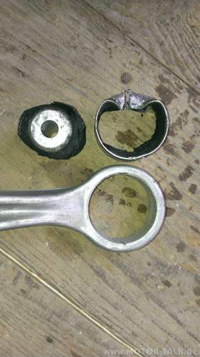

Sooo, habe mal die QL vom Gummipuffer befreit.
Die PU Buchsen sind bestellt und werden dann mal eingebaut. Bin mal auf das Fahrverhalten gespannt.

Wie presst du die neuen PU Lager ein?
Hast du ein Werkzeug?
Ich möchte mir auch die Gummi-Metall Lager (orignal von Lemförder) bestellen und einpressen, aber leider fehlt mir das Werkzeug. Eine hydraulische 40Tonnen Presse habe ich, aber leider den Aufsatz zum Einpressen nicht.
Wie macht Ihr das?
Mit falschem Einpressen macht man sich ja noch mehr kaputt...

Ich will ja nicht die Originalbuchsen nehmen sonder die Powerflex PU. Diese werden mit Spezialfett im Schraubstock eingepresst und erst dann die Zentarl- Buchse eingesetzt. Diese Zentral- Buchse dreht sich auch womit das Prinzip ein komplett anderes ist.
Es entfällt die komplette Torsionsbeanspruchung und wie und in welcher Position du die Teile verspannst ist egal.
Gibt es Original Lemförderbuchsen zum Einpressen?
Stelle ich mir schwierig vor!
Du sieht oben ein einem vom mir geposteten Bild wie die Buchsen aussehen. Ist ein ganz dünner Aussenring aus sehr sprödem Alu. Reisst sofort wenn man es biegt.
