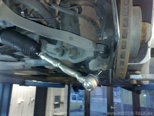

Bei oberen Querlenkern (auf meinem Bild zu sehen)
1. Teile ca. 380,- Euro (
wenn Vormopf
), oder nur die Köpfe 100,- Euro (
Mopf
), Einbau sicher >200,- Euro
2. Bei Vormopf muss Federbein raus, bei Mopf nicht da die Köpfe seperat abnehmbar sind.
3. Wäre schlauer, denn der Aufwand ist für die meisten Teile der gleiche, wenn schon zerlegt wird dann alles. Empfehlenswert sind neue Traggelenke, Spurstangenköpfe und Zugstreben.
4. WIS höchstens, aber ein versierter Mechaniker kann das auch so, erklärt sich von selbst
Aber ich glaube du meinst die Zugstreben oder Spurstangenköpfe, weil dort die Spur/Sturz eingestellt werden.
Ist in dem Teil ein Lager eingepresst? Oder geht es von der Lenkung zum Rad? Ist nicht der Querlenker (oben) auf meinem Bild?
Original Teile kann ich dir günstiger organisieren, bei Interesse PN...
Abcd0002
Hier Bild von Spurstange und Spurstangenkopf....
Abcd0003
