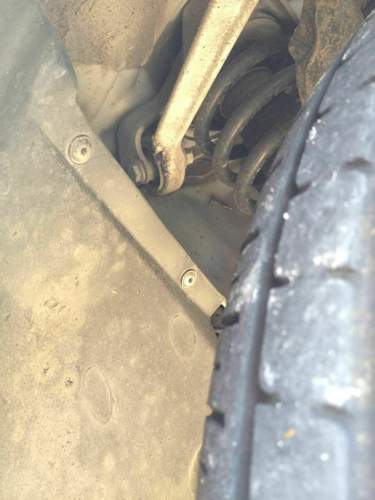

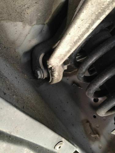

Hallo Ihr Lieben,
habe beim nach links anfahren ein wiederkehrendes knacken an der vorderachse fahrerseite (also knack-knack-knack, usw.) Habe mir heute mal meine Räder und die dahinterliegenden Teile angeschaut. Dabei habe ich auf der Fahrerseite beim oberen Querlenker (ich hoff das ist er auch 😉) eine Merkwürdigkeit gesehen - siehe Bilder.
Wie schnell muss der getauscht werden? Viel wichtiger ist eigentlich - wie kann sowas passieren?
Vielen Dank für eure Hilfe,
Olli
Img-6252
Img-6253

Oha.
ist einer der beiden oberen Lenker!
sofort tauschen!
Das ist nur Druckguss Aluminium. Materialermüdung.
Umgehend tauschen!
und das ist normal, das der dann irgendwann so aussieht? Ist ja grausig!
Muss ich dann die komplette Vorderachse wechseln lassen oder nur den einen Lenker? Komplette VA kostet ja locker über 1000€...
Nei nein!
Du kannst auch nur das Lenkerpaar oben wechseln.
Kannst Du selbst schrauben?
Die oberen und unteren Lenker bekommst Du sogar als verstärkte Ausführung für um die 120 Neuroten im Zubehör.
Für beide Seiten.
Das ist einfach Materialermüdung.
Gut, dass Du nachgesehen hast.
Bitte nicht mehr fahren.
Wenn der erste Lenker bricht könnte der zweite zu viel Last bekommen und auch abbrechen.
Dann klappt das Rad weg.
Gibt einen schönen Schaden.

Aber ich kann mir nicht vorstellen, dass es an der Stelle "klack" Geräusche macht. DAs sieht mir dnenoch fest aus.
Würde das Teil abreißen, wäre es sicherlich irgendwo in der GEgend unterwegs und nicht an dem Gummigelenk noch dran.
Das Geklackere kommt sicher von der andere Seite des Querlenkers oder von einem anderen Querlenker überhaupt.
