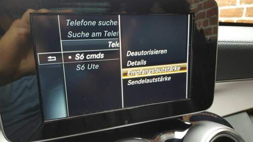

die Lautstärke für das Telefon war auch mein Problem. Die Lösung habe ich nach langem probieren gefunden.
Geräteliste aufrufen. Hinter dem verbundenen Telefon ist rechts so ein kleines Icon. Dort draufgehen und da kann man die Lautstärke dauerhaft runterregeln. Leider gibt es da nur ein paar Stufen zum Einstellen bei mir passt die leisteste nun ganz gut.
Die Einstellung mit dem Rändelrad war immer nur temporär.

@teasie
Bzgl. deiner Beschreibung bin ich leider auch nicht weitergekommen.
Bei meinem Garmin finde ich nicht die Einstellung mit dem Gerätenamen und Icon wo man dauerhaft etwas einstellen kann. Das einzige was ich bzgl. Lautstärke gefunden war für Semden /Empfang (ich weiß aber allerdings nicht was dahintersteckt).
Nutzt du denn Command oder Garmin?
Angemeldetes Ferät
Sendelautstärke
@cmds66 schrieb am 3. Juli 2016 um 15:42:44 Uhr
Das einzige was ich bzgl. Lautstärke gefunden war für Semden /Empfang (ich weiß aber allerdings nicht was dahintersteck)
Darüber kannst Du die Lautstärke einstellen, mit der Dein Gesprächsteilnehmer Dich hört (Senden) bzw. mit der Du Deinen Gesprächsteilnehmer hörst (Empfangen)
http://www.mercedes-benz-mobile.com/de/de/
Hier kannst Du Dir für Dein Fahrzeug in Verbindung mit Deinem Mobiltelefon die optimale Einstellung für Sende- und Empfangslautstärke anzeigen lassen.
Einfach Fahrzeug wählen und dann unter Bluetooth-Connectivity das entsprechende Telefon auswählen.

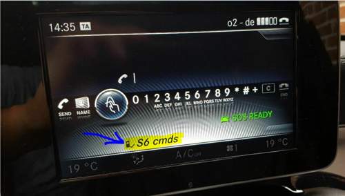

@cmds66 schrieb am 3. Juli 2016 um 15:42:44 Uhr:
habe noch einmal alles mögliche rumprobiert - leider kein Erfolg.
Bei jedem Anruf ist immer wieder die ursprüngliche Lautstärke wieder da.
Mann kann das am Lenkrad wie bereits erwähnt bzw. am Rändelrad immer wieder (einmalig) korrigieren.

Hallo alles was du schreibst ist richtig. Naviansagen, Radio etc. kann man so ändern. Das funktioniert bei mir auch. Mir geht's allerdings um den saumäßig lauten Klingelton bei Anrufeingang. Da verreißt man jedesmal vor Schreck das Lenkrad. Hierzu habe ich bis jetzt nichts gefunden.
