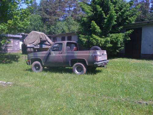

Hatte dafür immer meinen K5 Blazer (M1009) mit Starrachsen zuschaltbaren Allrad mit wählbaren Sperren. Da machen dann noch wirklich viel die ordentliche Bereifung aus!

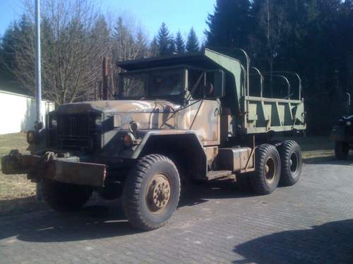

K5 Blazer
Reo M51 Kipper w/winch
