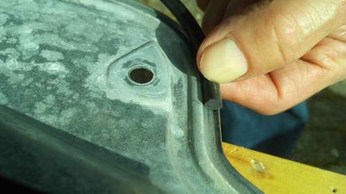

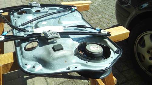

Moin, meine Erfahrung zum abdichten vom Aggregatsträger:
Zum abdichten vom Aggregatträger Fahrerseite verwendete ich 6mm Mossgummi Rundschnur 6mm mit "Haut", sehr kostengünstig.
Diese wurde dann auf beiden Seiten mit Fensterkitt für Frontscheiben (Gyso AS 920) , eingebettet sozusagen ein Sandwich gemacht.
Wichtig ist die vorgehende saubere Reinigung der Türe- und AT-Rinne. Mit etwas Geschick geht das aber sehr gut.
Vorgehen:
- Reinigen der Türe und AT-Rinne, rundherum
- Kit auf AT-Rinne auftragen, rundherum
- Mossgummi einlegen in AT-Rinne, ohne Spannung dh. nicht "langziehen"
- Kit sparsam auf Türe auftragen, man sieht die Spuren wo vorher die Butyldichtung aufgelegen hat.
- AT auf die Türe montieren, inkl. Kabel und Stecker, mit schwach angezogenen Schrauben.
- Alle Schrauben Handfest anziehen.
- Türpappe wieder anbringen mit allen Kabeln und Stecker ..
- nach 24h ist der Kitt fest, bis heiute hat alles dicht gehalten und der Fussraum bleibt trocken, auch bei Sinnfluten.
Beim Mossgummi gilt es die Einhüllung/Haut aus Wasserfestem Kunststoff nicht zu verletzen.
Mossgummi selbst ist nicht Wasserdicht - hat aber den Vorteil immer wieder in seine ursprüngliche Produktionsform zu gehen (durch offene Zellstrucktur), dh. er dichtet von selbst durch Gegendruck.

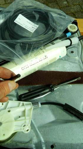

Das grösste Problem für mich war den Stahl-Bügel der Schliessanzeige wieder am Plastikteil am Schloss richtig ein zu hängen. Beim anbringen der Türpappe wurde dieser immer wieder ausgehängt; eine Wiederholungs-Übung zum verzeifeln.
Ein Trick mit einem langen Schraubenzieher das Schloss etwas weg zu drücken hat dann endlich geholfen *schwitz. Siehe Bild mit Text im Anhang.
Materialliste:
1) Moosgummi-Rundschnur, Werkstoff: CR geschäumt, mit "geschlossener Haut", Farbe grau. Härte: ca. 15 Shore A, Dichte: ca. 0,50 g/cm³. Einsatztemperatur: -25 bis +80 °C
2) Fensterkitt Gyso AS 920, für Frontscheiben
Das ganze ist auch ersichtlich aus den beigelegten Bildern.

Materialliste und verwendetes Werkzeug
Mossgummi 6mm
AT ist bereit zum Einbau
