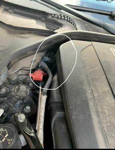

Guten Tag Leute
Erstmal Daten von mein Fahrzeug
Bj : 2010 / BMW F10
Kilometer stand : knapp 200k
Ich bin gerade zu Arbeit gefahren und habe im Innenraum bemerkt das es verbrannt riecht
Daraufhin öffnete ich die Motorhaube und es kam Qualm raus nicht viel aber es hat gequalmt ( Bild hänge ich mit bei )
Da ich jetzt leider nicht so schnell in die Werkstatt fahren kann , es mir aber keine Ruhe lässt wollte ich euch fragen was es sein könnte.

Steuergerät hat der mir angezeigt heute.
Dichtung ist neu , ansaugbrücke gereinigt Dichtungen auch neu , Glühkerzen hab ich nicht gemacht , macht kein Sinn ohne Steuergerät.

Wenn man nicht 2 linke Hände hat, und etwas schraubererfahrung ist das machbar. Die Injektoren müssen auch raus sprich vergiss nicht auf neue Kupferdichtungen. Wenn du eine Anleitung benötigst gib bescheid.

Rechne mal mit 3 Stunden, Injektoren müssen raus(hoffentlich gehen sie leicht raus), dann der Ventildeckel runter. Jeden Injektorschaft reinigen, die Auflagefläche vom Ventildeckel reinigen am besten mit einem Tuch und Bremsenreiniger, zusätzlich mache ich immer hinten links etwas Dichtmasse drauf da ich 2 mal die Erfahrung gemacht habe das trotz neuer Dichtung etwas öl noch nachkam. Die Kupferdichtungen bekommst man einzeln. Um was für einen Motor handelt es sich denn dann? So kann ich dir die genau Anleitung zukommen lassen.
VG
Ansaugbrücke würde ich auch direkt runter nehmen hast du erstens mehr Platz und zweitens kannst du die dann schön sauber machen und die Dichtungen auch neu machen wenn du schon dran bist.
