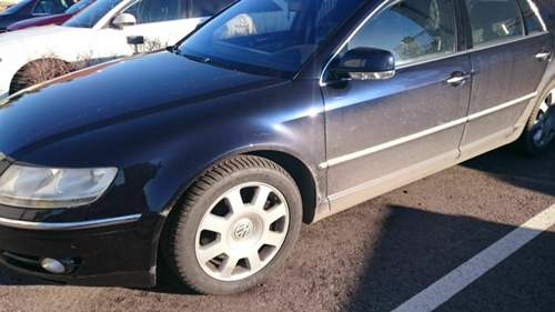

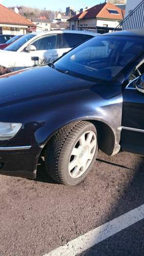

Hast mal ein Foto mit der Felge, wie es mit dem 255er Reifen aussieht?

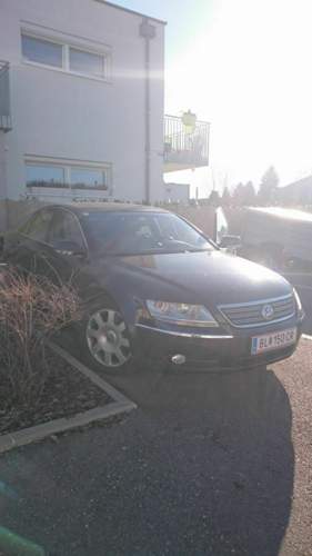

Fotos haben etwas gedauert.
Schmutzfink gehört gewaschen.
Bilder im Profil folgen noch-mit Chromleiste und gewaschen.
Dsc-0061
Dsc-0059
Dsc-0055
Champion Felge ist eine 7,5 Zoll.

Ja, sind die Champion Felgen. Hätte jetzt gedacht, dass man breitere Reifen eher sieht - so fällt das optisch eigentlich gar nicht auf.
