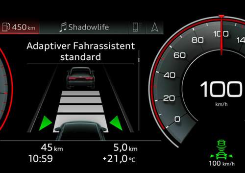

Ich habe unten die Linien .. die Autos und die Striche dazwischen .. alles in grün .. somit denke ich alles aktiv zu haben oder ?
@pazzo76 schrieb am 12. Juni 2019 um 18:31:29 Uhr:
Muss auch zugeben das ich noch nicht richtig durch gestiegen bin was man so alles machen kann mit den assis.. der Tempomat finde ich persönlich auch blöde positioniert .. ich komme aus dem bmw Lager und liebte es mit Tempomat zu fahren da dieser sehr gut erreichbar und bedienbar am Lenkrad war .. aber ok ist Vergangenheit ..
Die Grünen Linien (Fahrspuren) sind nur der Fahrspur Assistent. Adaptive Lenk Ass. hat so kleine Dreiecke neben den Fahrspuren.
Bild ist zwar nicht Q8 aber hier sieht man die Dreiecke
Aktiviert wird er links am Blinkerhebel außen drücken, dann bekommst du auch die Meldung adaptive Spurführung aktiv...

Und funktioniert nur, wenn Tempomat auch aktiv eingeschaltet ist
