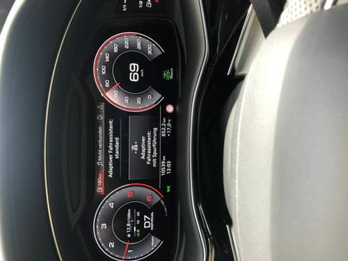

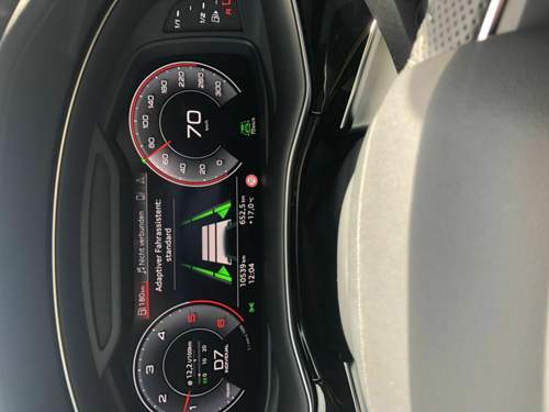

.jpg
So hier nochmal die Bildchen frisch aus dem Q8
457f08dc-7850-49c1-a03d-255bb59be46b
Bae0b459-fcb9-4321-a2d3-b28279a3f169

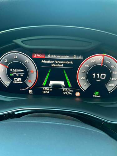

.jpg
@pazzo76 schrieb am 17. Juni 2019 um 18:58:44 Uhr:
So ich oute mich mal ... bin zu blöd .. wo bzw. Wie mache ich diese blöde Dreiecke an..
Ok edit
Q86 hatte die Lösung .. die Stelle finde ich blöd gewählt und als bmw Fahrer hatte ich die Stelle nicht auf dem Schirm da dies der Bordcomputer war 🙄
Komisch, trotzdem sind auf deinem Bild die kleinen Dreiecke nicht zu sehen. Die werden aktiviert auf dem Blinkerhebel außen. Ist wirklich eine komische Stelle.
Doch doch ist da .. Bild war noch vom ersten Posting
@pazzo76 schrieb am 17. Juni 2019 um 20:11:42 Uhr:
Ahhh. Super

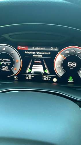

Sorry aber ich muss hier nochmal nachhaken..
Man möge es mir nachsehen aber meine alten Autos hatten sowas nicht ..
1: der Tempomat bzw. Schilderkennung sieht Gespenster .. jeden Morgen auf der b9 wo frei ballern ist bremst er auf 60 ab und wirft den Anker .. es sind aber weit und breit keine Schilder dort ?? !!! Das habe ich auch bei ein paar anderen stellen schon bemerkt .. kann man dem Gerät das bei bringen ?
2: fahre mit alles im grünen Bereich aktiviert .. Auto hält 100km/h lenkt .. es kommt eine lange Kurve .. ( Arbeitsweg ) in der Mitte schaltet das gerät ohne Warnung einfach die Linien neben dem Auto von grün auf weiß und er lenkwinkel in der Kurve wird losgelassen so das das Auto in den linken Verkehr geraten wäre hätte ich nicht reagiert .. das kann es doch nicht sein ?
3: nach einer gewissen Zeit und paar Spurwechseln schaltet der Assistent aus und muss neu angemacht werden .. ist das normal ?
Immerhin blinke ich seit neustem wieder wenn ich die Spur Wechsel ( bekennender Blink Muffel )
Hoffe ihr habt ne Idee aber gut ist anders finde ich
